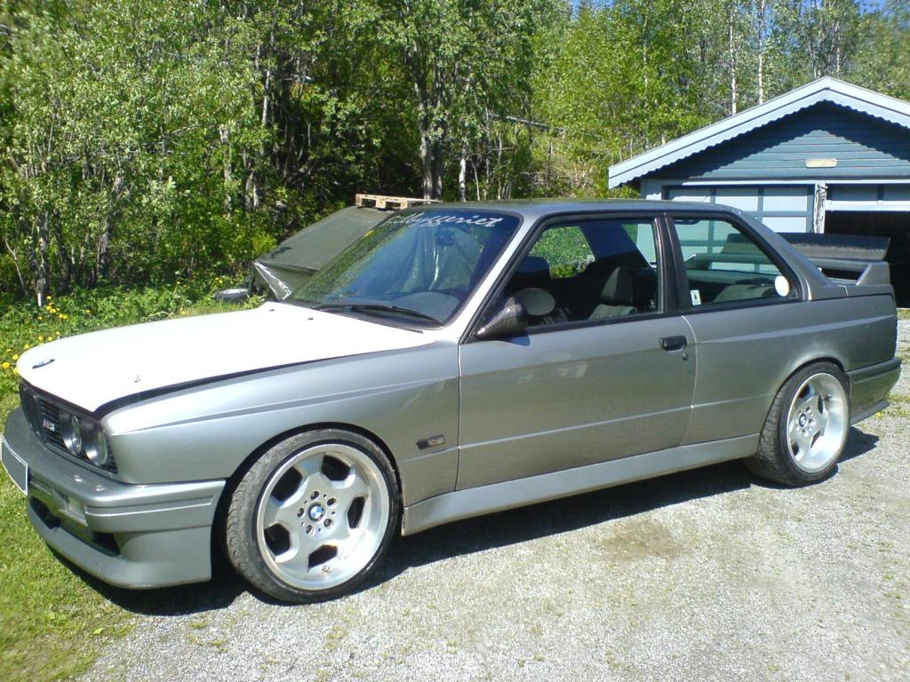

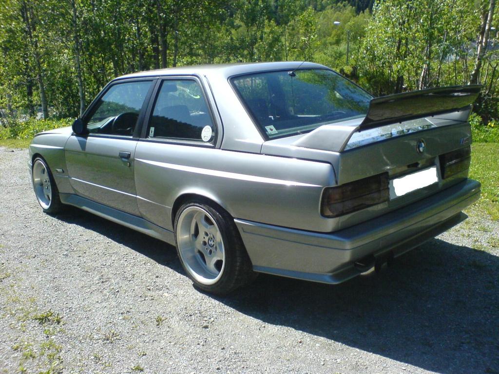

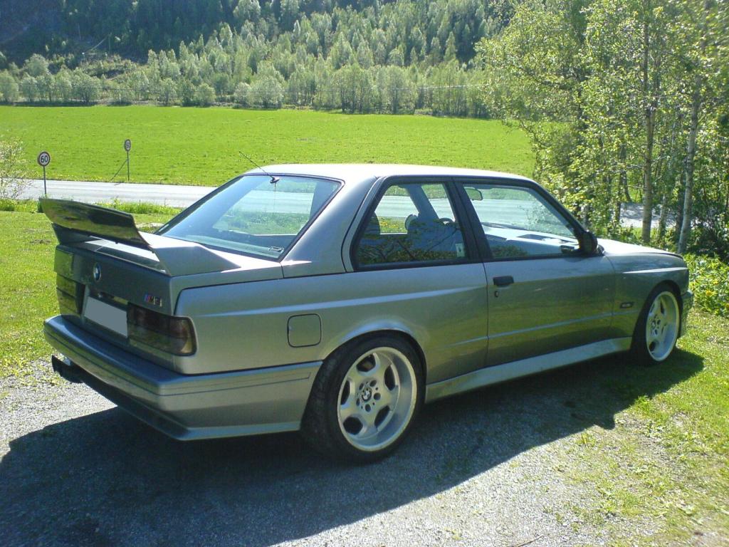

Ole@Automote Skrevet Juni 7, 2008 Forfatter Skrevet Juni 7, 2008 Litt updates. Lakkering til vinters igjen i sommer skal jeg kjøre, har blitt noen turer nå og de bilene her er bare nydelig å kjøre med sånn maskin føler orginal maskina blir for liten men nå stemmer det bedre
Ole@Automote Skrevet Juni 7, 2008 Forfatter Skrevet Juni 7, 2008 Felgene på bilde er til salgs for rette prisen da jeg skal ha BBS Race med gull senter 8,5 x 17" og 10 x 17" med 5 serie innpress.
Cato84 Skrevet Juni 7, 2008 Skrevet Juni 7, 2008 Fy faan! Disse bilene er helt sinnsyke! Fargen passer jævlig bra da! Gratulerer, gleder meg til å se deg på ACR:)
Rogern Skrevet Juni 7, 2008 Skrevet Juni 7, 2008 e30m3 er jo bare råe biler. med denne motorn i tillegg må den jo være enda råere. skikkelig rå bil
anders87 Skrevet Juni 8, 2008 Skrevet Juni 8, 2008 Heh, disse bildene der anser jeg bare som en teaser, for hva som er i anmarsj Synes du den er rå nå, kommer den til og bli drop dead gorgeous da den er ferdig! Ser du har fått skilter på bilen din og? Ikke verst
Ole@Automote Skrevet Juni 8, 2008 Forfatter Skrevet Juni 8, 2008 Bilen er som sagt bare race ready, så motoren er ikke senket enda, dette blir gjort straks jeg kommer igjen fra havet Det sitter også ett hvit panser på i øyeblikket som er festet med klipps. Hmm jeg kan vell likså godt legge ut bilder fra fronten å
Gjest Skrevet Juni 8, 2008 Skrevet Juni 8, 2008 Tøft prosjekt.=) Men hvorfor valse hjubuene slik på en m3??
boost Skrevet Juni 8, 2008 Skrevet Juni 8, 2008 detta blir kvalitet.. hva bli fargen da? de nye fargen
boost Skrevet Juni 8, 2008 Skrevet Juni 8, 2008 detta blir kvalitet.. hva bli fargen da? den nye fargen
Ole@Automote Skrevet Juni 8, 2008 Forfatter Skrevet Juni 8, 2008 Tøft prosjekt.=) Men hvorfor valse hjubuene slik på en m3?? De er valset for å få på felga, planen er å få tak i nye skjermer for å bredde de på mere naturlig måte, jeg har jo ett lakk - opprettings verksted i ryggen. Til Boost jeg aner ikke hvilke farge jeg skal velge, blir nok enten hvit med M striper eller sølv sånn som nå.
