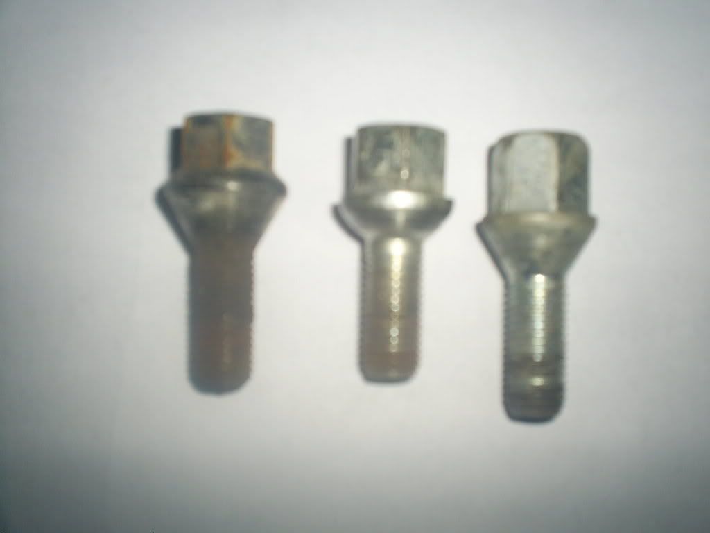

Trur ikke de er for lange, heller for korte, om du ser på bildet i forrige side så ser du at jeg bruker bolt nr2 nu og bolt nr3 har stått på før med andre 17" og de er jo ca 1cm lenger og har en annerledes kant.

Da var problemet løst, var noe så enkelt som disse hjulboltan :oops:
Altså orginalboltan til felgene passet ikke og måtte bruke de andre boltene, de lengste på bildet fra de forrige 17" som fulgte med. De jeg har solgt, men glemt å sende med boltene, flax :lol:
Får en befrielse, må ha vært for korte de andre, fordi det bråkte noe voldsomt.

Bolt nr2, er orginalboltene, men dem er dessverre for korte viste det seg. Og skrudde på bolt nr3, trudde alt var løst og begynte å kjøre, så begynner bilen å vingle, skitt tenker jeg. Etter å ha kjørt hjem så viser det seg at samtlige hjulbolter har gjenga seg ut og hjulan kunne faktisk ha falt av :shock:
Men må få bestilte nye, problemet ligger i at disse to boltene har forskjellige kant der mutter kommer, bolt2 har mer flat og bolt 3 går mer på skrått.

Bolt nr 3 ser ut som den har 60 grader kon, den nr 2 ser ut som er en kuleformet bolt, bolter selger de hos Biltema, men om de har lange nok vet jeg ikke, hvor lange er de orginalboltene?
Du bør ikke bytte om på boltene sånn når det er kon å kuleform, men dette har du nok funnet ut av allerede :D

Trenger helt likedan bolter som nr2, men bare lengere.
Bolt nr2 er forøvrig 4,3cm lang og de jeg prøvde å montere på bolt nr3 er 5,1cm. Så det er jo nesten 1cm i forskjell, ikke rart bolt nr2 ikke rekker inni høllet,hehe.. :D
Er vel uvanlig å bruke bolter med rund-kon på bmw, ville sjekka hvordan kon det er på felgen, det vet de du kjøpte de av. Er boltene for lange så vil de subbe i abs kransen på navet ditt, ta av bremseskiva så skjønner du hva jeg mener. Tviler på at det er lurt å bruke bolt nr2, men pass på å ikke bruk for lange bolter.
Men bolt nr3 lager ikke skrangelyd, så bolt 2 må være like lang, men bolt 3 har feil kant/eller kon som dere sier.
Trenger eksakt like bolter som nr2 bare lengere som nr3. Da bolt 2 er orginalboltene som fulgte med felgan og de passa min e36 sedan. Min ikke altså på coupen,kjipt med denne ventingen....
