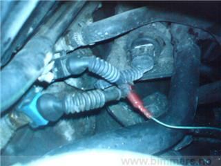

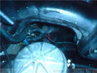

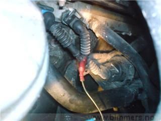

fant nettopp en enkel ledning som gikk fra en kontakt nederst på innsuget, vet ikke om denne har vært tilkoblet noe før, noen som vet hva den er til? legger ved bilder
