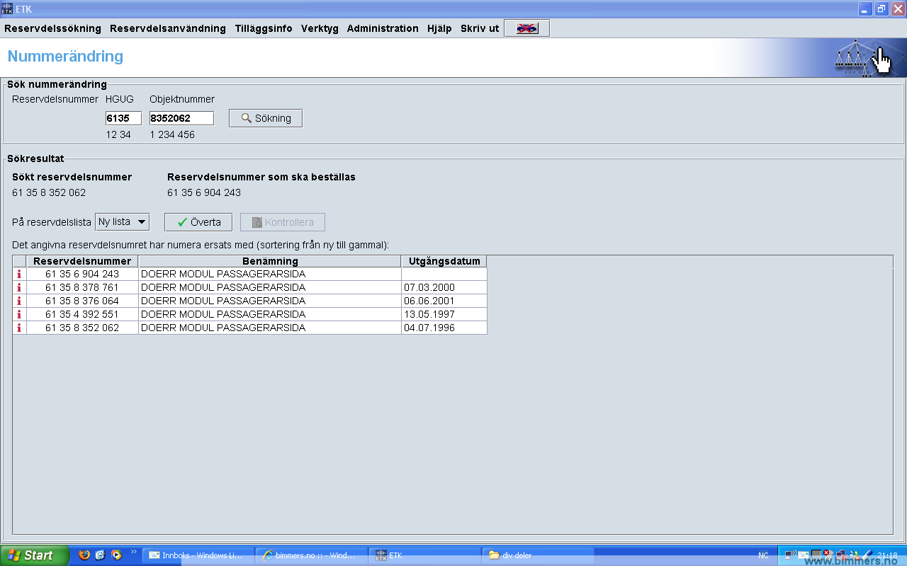

marius paulsen Skrevet August 30, 2008 Skrevet August 30, 2008 har du delenr på den elektronikk boksen? har m5 speil på min e39 men bare vipp på førerdøra.ikke noe stort problem men ganske irriterende.

Gunnar Skrevet August 30, 2008 Forfatter Skrevet August 30, 2008 På fjernkontrollen er kult, spesielt hvis du har en egen knapp til det. Tror det blir på åpne/lukke i så fall, men er mulig det går an å få det til f.eks. med å holde inne, sammen med åpning/lukking av vinduer/takluke. Bare litt kjipt å åpne vinduer og takluke hver gang man kommer til bilen og vil ha speilene på plass. har du delenr på den elektronikk boksen?har m5 speil på min e39 men bare vipp på førerdøra.ikke noe stort problem men ganske irriterende. Du bytta kun brytermodulen i døra eller? Tror du kan bruke alle disse: http://images.bimmers.no/files/s6lqh2397iior7jklzow.png Så rååe ut de speilene Gunnar og kansje praktisk i enkelte tillfeller . Var disse få til E34 også? Det er E39 M5 speil. Elektronikken på speil/vinduer er likt på E39 og E38, med alt av varme/justering/vipp. Vet ikke om de fås til E34, sjekk Ebay. Men personlig liker jeg best "E36 M3"-speilene på E34 - de ble jo levert som ekstrautstyr til E34 M5 3.8. De får du billige kopier av, men vær obs på at ikke alle funker på BMW i det hele tatt. De leveres med adapterplater og skal passe på alt mulig av biler - populære på Golf blant annet.

marius paulsen Skrevet August 30, 2008 Skrevet August 30, 2008 byttet bare bryteren på døra ja!skal bestille denne delen så får vi se om det funker på begge sidene da!
