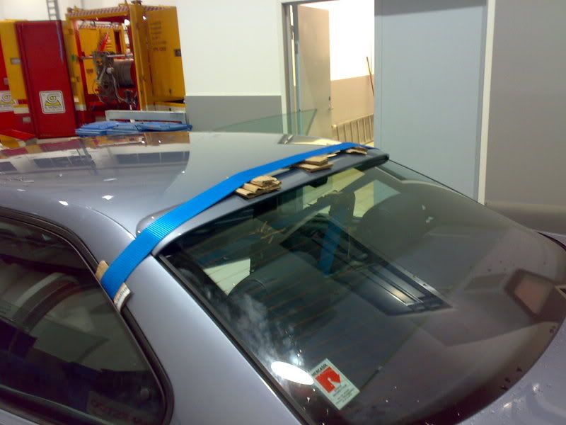

Hva skal jeg bruke til å feste bakrutesenkeren med?
Foreslår Tech7 jeg, er hva man kan bruke til og lime en to-fire i taket. Å den henger der. Sterke saker, men du får selvfølgelig aldri bakrutesenkeren av igjen hel :) Men om det blir ønskelig og ta den av, så kan du trøste deg med at det ikke går :)
Har fått på bakrutesenkeren nå, venter på at sikaflexen skal tørke nå... Ser ut til å bli bra :)
Stroppen er ikke strammet så mye at det skader...
Blir bra det ;) hadde du en antenne på midten der ? hvordan fikk du den av ? ;p
Den blir nok på der ja ;)
msport: Jepp, var antenne der. Fikk tips her på forumet om å bruke barberblad, men jeg brukte et blad fra tapetkniv og lurte det under og skar bort litt etter litt. Etter litt tid kan du bøye den av så løsner resten av limen :)
Har prøvd å koble ut antennen for å se om signalet ble dårligere, noe det ikke ble, så derfor brydde jeg meg ikke om å ta den bort.
