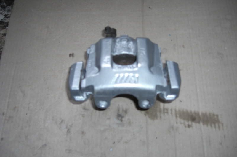

Rogern Skrevet Mars 1, 2008 Forfatter Skrevet Mars 1, 2008 har lenge drømt om en e36m3! blir jo ikke en original bil, men er jo bare karroseriet som er 320 så jeg bryr meg ikke om det. artig å ha byggd den opp selv også. har pusset og lakkert en callipter (Bak) idag. tenkte mye på rød eller blå farge men blir mer anonym med sølv mener jeg. hadde jo også sølv varmelakk liggende fra da jeg lakkerte eksosenså valget ble enkelt. pusset de med stålbørste på vinkelsliper. turte ikke å sandblåse dem... med lakk

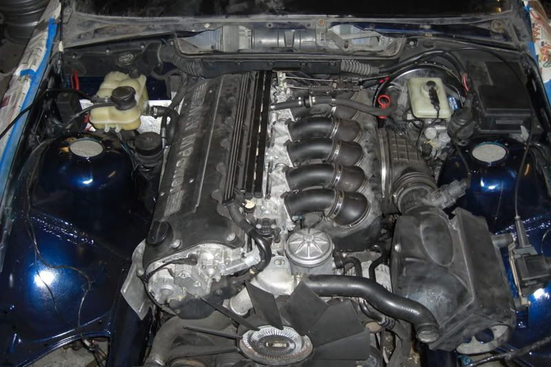

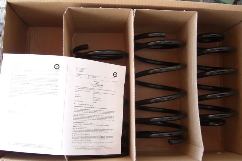

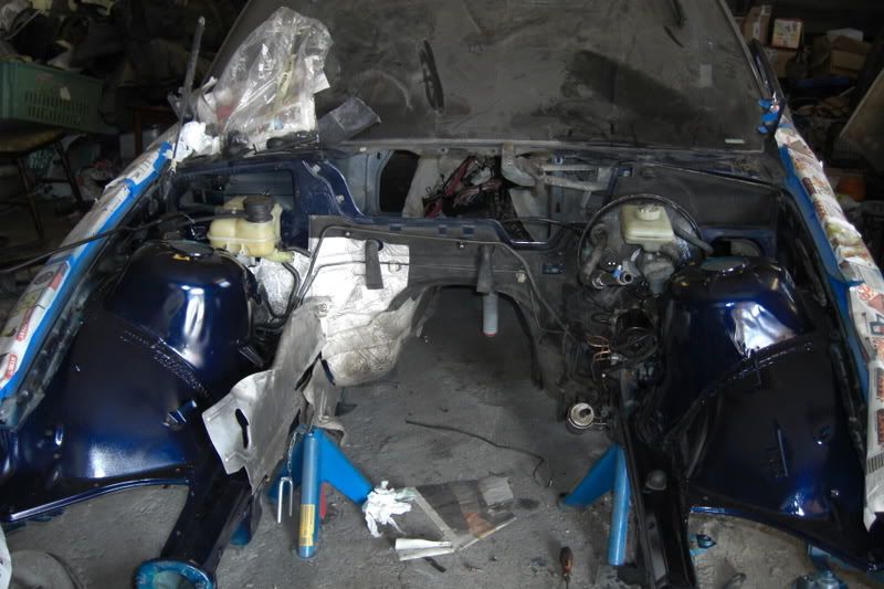

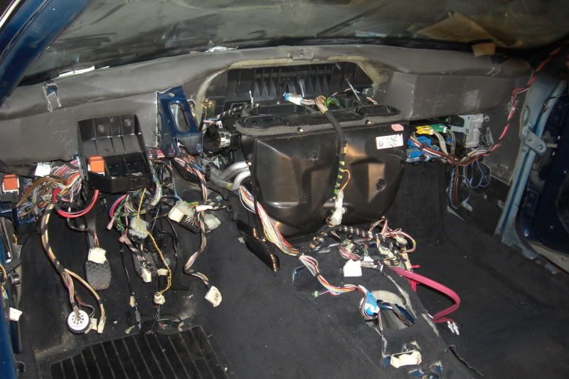

Rogern Skrevet Mars 27, 2008 Forfatter Skrevet Mars 27, 2008 Da er ledningsnett endelig montert! fra front til ende med den store lydpakken man kunne få i 94.+ en startsperre jeg ikke skjønner d pøkk av... får bare håpe den starter.(ser ettermontert ut) en jævla jobb vill jeg si, men nå er det vertfall gjort. fremgangen Har også fått tak i 25mm senking bilen skal vises med. Matten i motorrom er montert +abs,bremsek.forst.,div

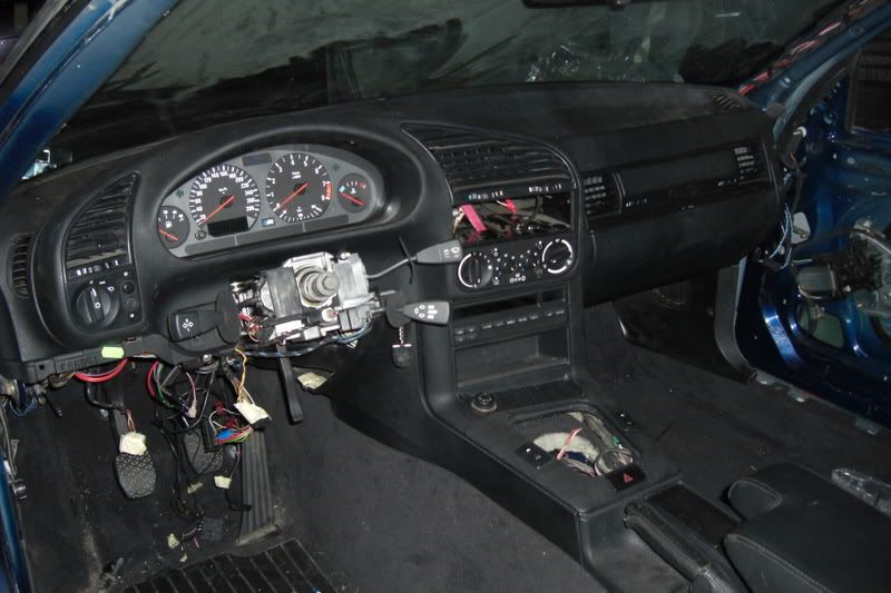

Rogern Skrevet Mars 28, 2008 Forfatter Skrevet Mars 28, 2008 ja gjett om d er digg! har montert vinduer og pakninger i dørene idag+ fått på pyntelistene rundt dørhåndtaket utvendig.(takket være tips her på bimmers ) har også gjort meg ferdig med dashn, montert ratt og kobblet strøm på sikringsboksen for å se om alt i dashn virker. har jo montert varmapparat fra m3'n med aircondition, og ac'n er plugga igjen. vifta funker fint den men fikk alle feilmeldingene du kunne få i computern vill jeg tro er ikke så rart d når den står på bukker uten nå som helst for drivverk og uten lykter. starter vell på bakstilling imorgen. kjenner lysten til å skru er på topp nå med sol å bare veier

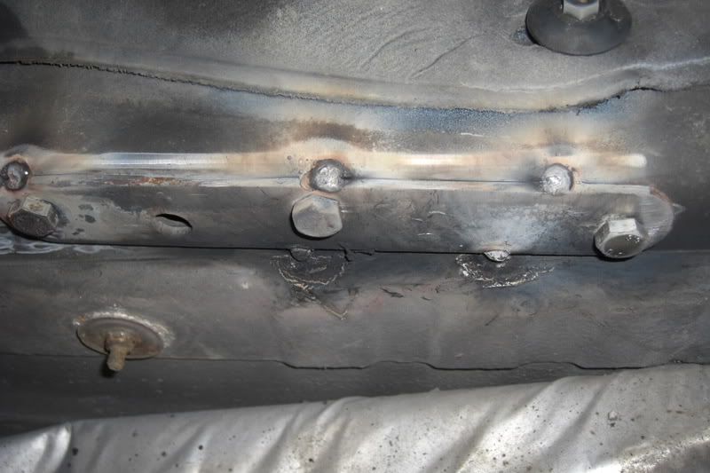

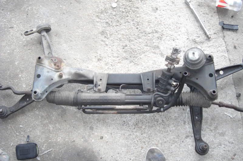

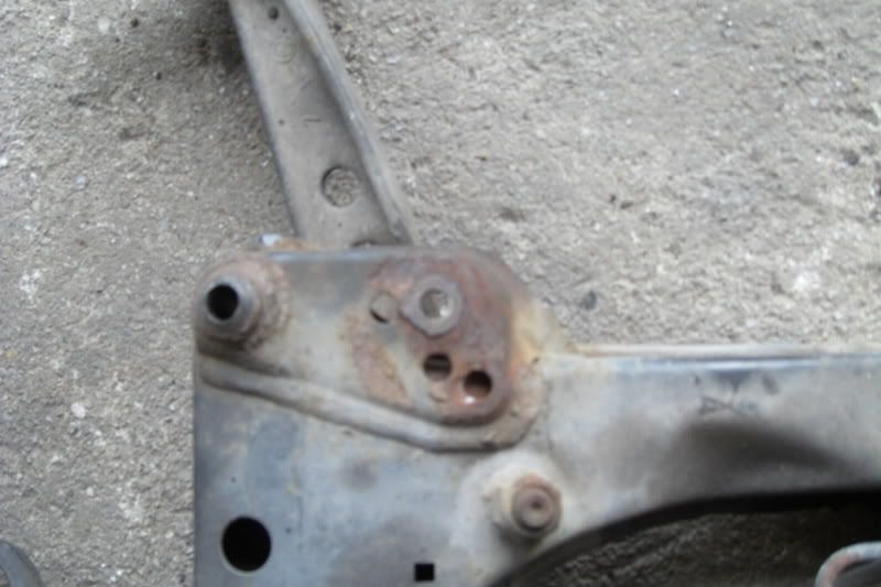

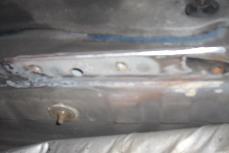

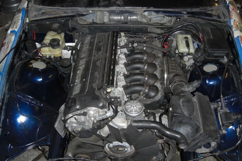

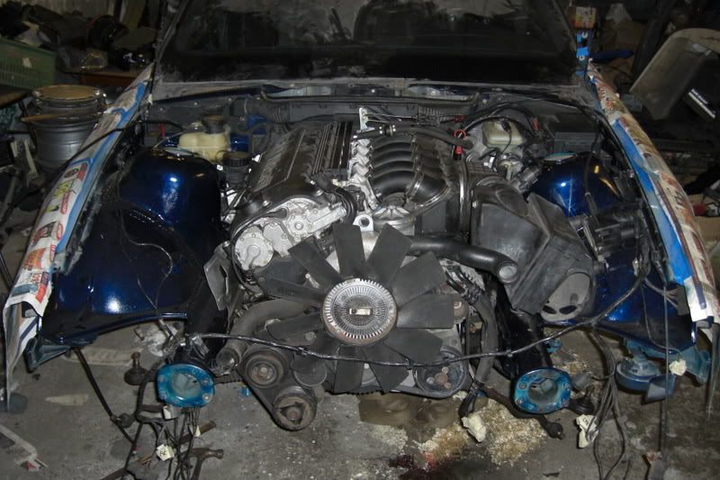

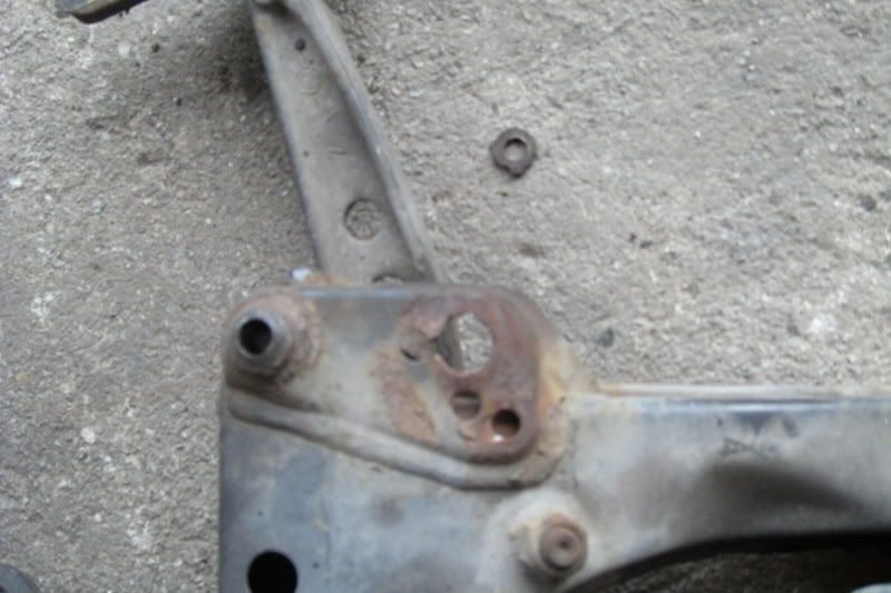

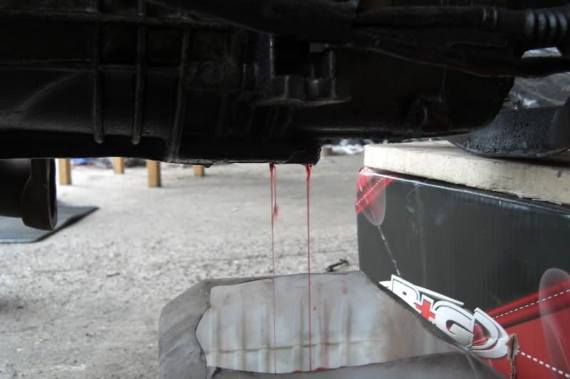

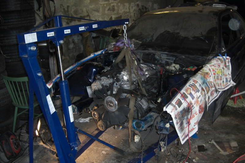

Rogern Skrevet April 2, 2008 Forfatter Skrevet April 2, 2008 idag har d skjedd mye! har nå fått inn motor/gir og travers foran med servosystem. litt olje innkjøpt til motor gir og diff. og oljefilter. Byttet olje på girkasse. oljen så ny ut og ingen spon på magnetpluggen. men vet jo nå at alt er på stell. Motorn har faktisk revet seg løs fra traversen på m3'n byttet travers til den ifra 320'n da den var hel. dette skal sjekkes til neste vinter. kansje en forsterkning kreves. Da jeg skulle montere inn motor la jeg merke til at m3'n er forsterket på girkasseopphenget også... kappa av bitene av m3'n og sveisa de på. malte over med rust lakk etterpå. montering av motor/gir montert!!!
