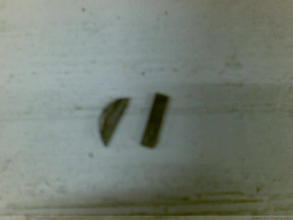

hei, kjøpte en motor fra koed til min m5 og den gikk i ca 5timer før jeg begynte å få problemer med tenningen.. gnist osv..
men tenkte jeg ike sku syte da det kunn var garanti om at motorn sku starte.. men etter endel påkost i feilsøking komptest følere givere plugger osv så finner jeg ut at kilen til trigger hjulet i framkant på veiva er knukket og bolten i mitta ikke er sælig fast..

joa...motorn tålte godt dette.. var jo bare triggerhjulet som ble løst og var ikke lett å få rett knist når triggerhjulet ikke gikk som det sku.. har byttet kile og moterte sammen motorn i går..starter og går fint som bare det nå..:)

hmm. er det en S38 B36 motor? vist du ligger på høyt turtall så kan du knek kile. standar feil.
jepp s38b36..
har aldrig hørt dette har skjedd før.. men sjønner det skjer om du ikke har strammet nokk på bolten på triggerhjulet.. for da vill den jo få slag å bli banket av.. og bolten var løs.. men dette er noe jeg ikke sjekker da jeg kjøper motor med garanti for at den starter..
jepp s38b36..

jeg har hørt mange som hatt problemer med det. særlig når dem kommer helt opp til turtallskutt. da blir det brå stopp, hjulet ville forsette å ville ødelege kilen. Den kilen du får kjøpt hos bmw no er ikke lik bra som står på motoren i fra fabrikken.
