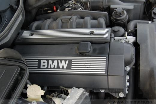

Haug530D Skrevet Januar 2, 2008 Skrevet Januar 2, 2008 takk for svar.ikke værre altså. men er innsugene lik i utforming og slikt på utsiden slik at d skal stemme med resten av slanger, kontakter og innsugsrør? og har M50B25 samme ecu og luftmengdemåler som M52B25? M50 innsuget er litt større, jeg måtte modifisere festet til Servo olje tanken litt, jeg måtte også ha en adapterplate til M50 innsuget i tilegg måtte jeg ha en slange som var litt lenger, dette var til veivhus utluftningen. Man bytter ikke Ecu og Luftmengdemåler.

Haug530D Skrevet Januar 2, 2008 Skrevet Januar 2, 2008 M50 innsuget er litt større, jeg måtte modifisere festet til Servo olje tanken litt, jeg måtte også ha en adapterplate til M50 innsuget i tilegg måtte jeg ha en slange som var litt lenger, dette var til veivhus utluftningen. Man bytter ikke Ecu og Luftmengdemåler. akkurat. ikke store operasjonen altså? manifoilden passer med skruer og bolter? den adapterplata hvor fikk du tak i den? festet og slangen er vell d minste problemet. ble det noen merkbar forskjell på bilen etter du byttet innsuget? og vil du anbefale det mht totalpris for innsug og div? nnsuget fikk jeg brukt fra GS bildeler til ca 1000,- spenn, adapterplaten kjøpte jeg fra understeer.com. det du skal ha der er: Eurosport High Performance E36 2.8L & 3.2L M50 Intake Manifold Conversion Kit Jeg vil si at jeg merket det ja, jeg fikk også tak i ett større Gasspjeld + ASC, så bilen drar bra fra ca rundt 2000rpm med gasspjeldet vel å merke. Om jeg vil anbefale det? tja, hvis du er villig til å bruke 5000,- pluss minus for å hente ut noen ekstra hester så er det bare til å slå til, jeg ble nå fornøyd i allefall. Du får også kjøpt komplett innsug med adapterplate herfra: http://www.namotorwerks.com/products/de ... I=221/PA=0
