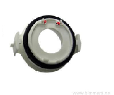

da fikk jeg holderen og 2 timer senere er alt montert og funker perfekt!( tok litt tid fordi eg måtte hente verktøy på jobb)! Måtte modifiseres holderen litt!Måtte borre 2 små hull oppe for at den skal gli litt i lykten! tror dere skal prøve dette altså! den sitter klin fast i holderen! tror ikke sica er nødvendig!
Har ikke helt roen når det gjelder å laste opp bilder men prøve no..! har market med 2 røde "prikker" der det skal borres! eg brukte vel 2-3 mm borr! Hvis dere kjenner ovenfor hullet på lykten vil dere kjenne 2 små pinner som stikker ut! Det er hull til disse pinnene dere må lage!
Prøvde å forklare så godt eg kunne! få bare skrike ut viss dere ikke skjønte det! :lol:
åja, muli det jeg plages med for jeg har fått pærene rett i holderen, men lysene lyser alt for laft, så jeg skulle hatt de opp å det vill jeg få med å borre de hullene da så de bikker mere bak.
borret du dypt?
