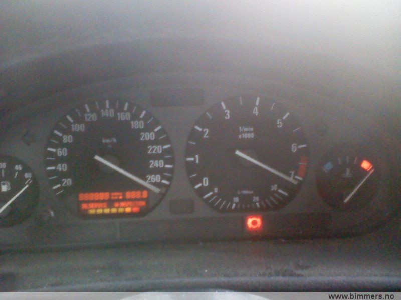

Alf@75 Skrevet Mars 9, 2008 Skrevet Mars 9, 2008 Hva indikerer tallet som kommer opp i display når man holder inne nullstille knappen til trip telleren da??
Øyvind L. Skrevet Mars 9, 2008 Skrevet Mars 9, 2008 Når du tar den testen med tripptelleren så kommer det bare opp noe info om instrumentet. Noe software versjon osv, men punkt nr 4 viser de 7 siste(tror det var 7) sifferene i VIN nr.. Hvis ikke de stemmer så er instumentet ikke originalt og da kan det tyde på at km ikke stemmer.. Ellers kan du jo ringe BMW og be de sjekke opp VIN nr. Du kan jo være heldig at den har vært på et bmw verksted en gang elelr ringe forsikringsselskapet å høre om de vil gi ut km stand på bien de siste årene. Bortsett ifra det så er det ikke mulig og spore Km.
Alf@75 Skrevet Mars 9, 2008 Skrevet Mars 9, 2008 Hvordan kommer jeg til punkt 4 og får frem VINnr da?
Øyvind L. Skrevet Mars 9, 2008 Skrevet Mars 9, 2008 Den går igjenom punktene selv når du har startet testen. Du må sitte å følge med når den starter. Tall kombinasjon nr 4 er de siste tallene i VIN nr til bilen.
Alf@75 Skrevet Mars 10, 2008 Skrevet Mars 10, 2008 Prøvde dette på en kompis sin 325i coupe, der skjer det ingen ting når vi holder inne knappen og vrir om tenningen...dette er en 92 modell... er den så gammel at den ikke har denne test funksjonen.?
Pestario Skrevet Mars 10, 2008 Skrevet Mars 10, 2008 Det funker på min 92' 320 også, så den er nok ikke for gammel. Du skal bare vri tenningen ett hakk, ikke så langt at vifter og slik startet, bare slik at det kommer opp tall i instrumentpanelet ditt. Og det er som Øyvind.L sier, disse tallene er bare info, ikke noe med KM å si. Blir ofte brukt når bilen er inne på merkeverksted og slik. Da hender det at de trenger noen av de tallene!
Øyvind L. Skrevet Mars 10, 2008 Skrevet Mars 10, 2008 Den funksjoen er på alle E36er så det skal virke på den også. Enten er det feil med instumentet eller så er det dere som gjør det feil.

JoCCe Skrevet Mars 11, 2008 Skrevet Mars 11, 2008 send han bare pm du Hold inne nullstille knappen, vri tenninga til første hakk å vent pittelitt, da kommer tallene opp i dashbordet før det hele avsluttes med at alle målere går til topps og rolig ned igjen "Ta bilde mens nåla er på 240 å 7rpm :P" Utroli mange lettlurte kompiser som ikke vet dette finnes på BMW
