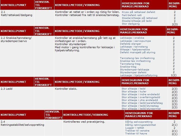

Enn slakke i styring? Hva gir det? (skal jo uansett utbedres det og, men eu er før jeg får cash igjen :P )
Slakke i styring kan nok kanskje bli værre:
Hehe, hvor mye må man ha for 3'er :P En hel omdreining..
