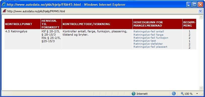

Jeg tror nok den blir godkjent uten sideblink,
I følge punkt 1, retninglys feil antall, kun 1er feil.
Jeg personlig hadde nok bare satt 1er feil på det.
Men kan vel sikkert tolkes på flere måter..

Man skulle jo tro at kontroløren ville stusse litt over at bilen har blitt godkjent 5-6 ganger før uten at det har vært noe problem..

Det er 2èr feil på blinklykter som ikke virker,men bare 1èr om hele lykta mangler/feil antall.
Så enklest er å la skjermen være hel og pen, få 1èr feil og kjør til du treffer en patrulje fra biltilsynet.
