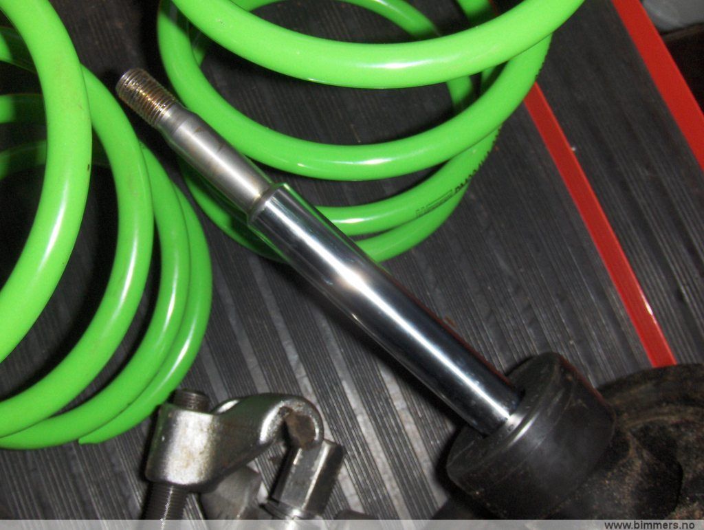

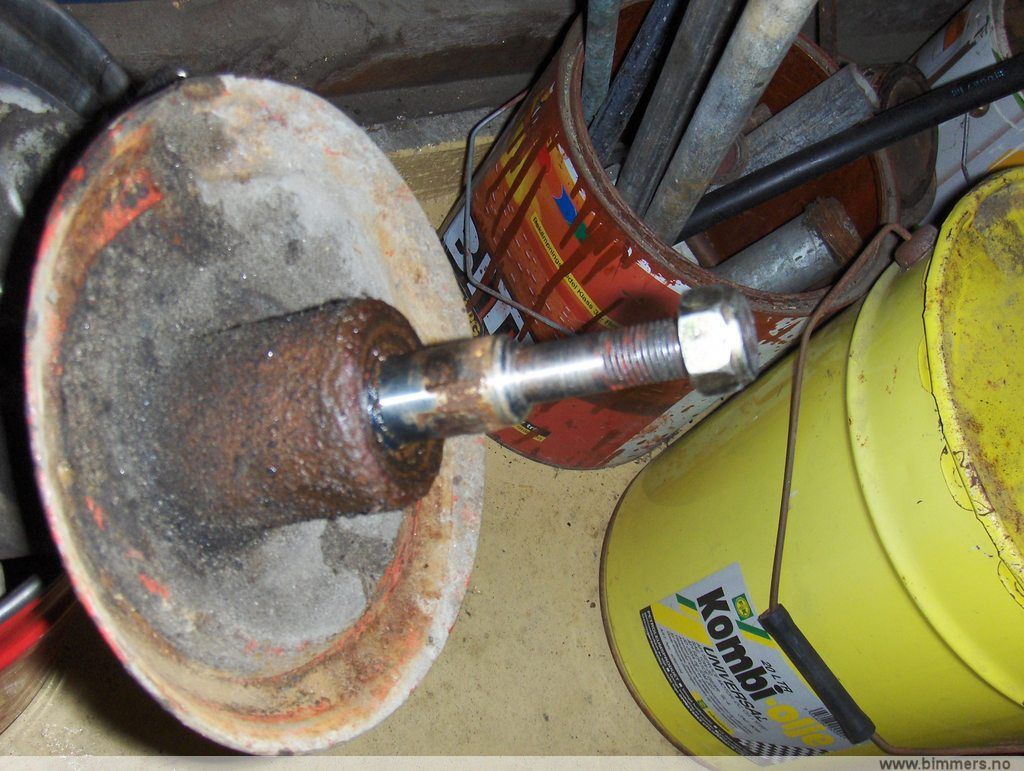

Mexos Skrevet April 26, 2008 Forfatter Skrevet April 26, 2008 Jeg er ganske sikker på at jeg har det nederste lageret, men har ikke del N, så det var litt merkelig. Bilen min er 92 modell, men vet ikke helt hvilken mnd. den er produsert. Er import bil så står ikke mnd. i vognkort. Men mener jeg har typen med fornyede dempere da jeg ikke har stab stag som er festet i toppen på demper, men nede slik som det ble etter fornyelsen. slik er det hos meg og martin:( rogern: Nei pga. staget er tykkere på de nye er det større gjenger.
BreitBau Skrevet April 26, 2008 Skrevet April 26, 2008 Ja nå er det vel kommet frem til at stabstaget ble festet til bærearmen allerede i 10/91, men at dempern med festemulighet på fjærbeinet ble videreført frem til 06/92.. Sannsynligvis er dempern byttet i etterkant av dette igjen og da kan det godt hende verkstedet har montert dempere til etter 06/92 siden du ikke trenger festet på fjærbeinet.. Uansett.. Virker som om dere har helt feil dempertårn.. Selv om dette virker NOE merkelig.. Som nevnt før er jo de fleste senkesett tilpasset bmwer etter 06/92, og trenger derfor den nye typen tårnlager..
maurtin Skrevet April 26, 2008 Skrevet April 26, 2008 Når jeg bestilte senkesett bestilte jeg til bil FØR juni 92, men nå vet ikke jeg hva som er gjort med bilen før jeg overtok den. uansett det er en fortvilende situasjon, men det var egentlig et lite løft at andre har gått på samme smell. Må vel bare krype til korset og kjøpe nytt alt unntatt demper og fjær jeg har heller ikke den delen N
Mexos Skrevet April 26, 2008 Forfatter Skrevet April 26, 2008 det som jeg da synes er merkelig er at vi har dempertårn av nytypen 06/92 ifølge det som ble skrevet her. Hadde vi hatt dempere av gammeltypen fra før 06/92 og dempertårn fra etter 06/92 ville de jo ikke passet overens pga. diameteren på demperen. Derfor virker det jo som at vi har siste type original demper og dempertårn. men da burde jo de nye demperne passe. Hadde det vært gamle typen dempere og tårnlager skulle de vel sett ut som den øverste tegningen på forrige side?

BreitBau Skrevet April 26, 2008 Skrevet April 26, 2008 det som jeg da synes er merkelig er at vi har dempertårn av nytypen 06/92 ifølge det som ble skrevet her. Hadde vi hatt dempere av gammeltypen fra før 06/92 og dempertårn fra etter 06/92 ville de jo ikke passet overens pga. diameteren på demperen. Derfor virker det jo som at vi har siste type original demper og dempertårn. men da burde jo de nye demperne passe. Hadde det vært gamle typen dempere og tårnlager skulle de vel sett ut som den øverste tegningen på forrige side? Ja detta spørs jo... Om du har fått dempere som er tilpasset tårnlager av den gamle typen så vil ikke nye dempertårn passe.. Men detta er merkelig.. Skulle jo tro de tilpasset etter nye typen tårnlager.. Men vi ser jo det, at dette tydeligvis ikke er tilfelle??
