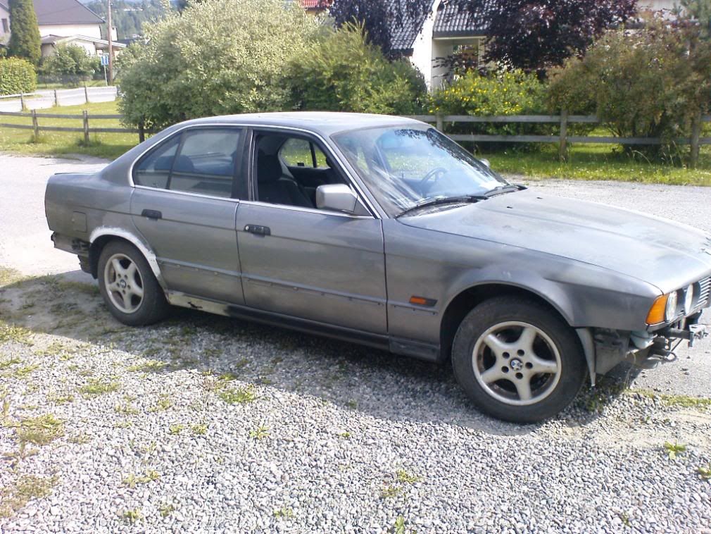

Wolfeh Skrevet Mai 14, 2008 Skrevet Mai 14, 2008 Hei. Da har første bilen min kommet i hus, vel har vel vært her en stund. Jeg fikk bilen i mars 2008 og valget falt på en BMW 520I 91 modell. Bilen hadde stått borti gata en god stund, tok litt tid før jeg tok motet til å spørre om bilen skulle selges. Etter mye frem og tilbake med foreldre og eier så ble bilen ”kjørt” bort til garasjen vår uten bremser. Her stod den i 3-4 måneder før bilen ble EU- Godkjent. Mye hardt arbeid er lagt i bilen, og jeg vet at det er mye mer som skal til. Bare for å få sagt det så har jeg planer om å beholde denne bilen i veldig lang tid og jeg vil neppe selge den. Derfor har jeg bestemt meg for å legge mye tid på i arbeidet jeg gjør for at det skal bli bra Litt info: 520I E34 91 mod 110kw/150hp M50B20 Granitt sølv Jeg fikk kjøpe bilen av eieren for 10.000kr, eieren trodde at toppakningne hadde røket. Pappa som tidligere har vært mekaniker prøvde bilen i 30 sec før han sa til meg at denne motoren er helt fin. Da jeg kjøpte bilen hadde høyre framre kaliper rusta fast da pakningen var ødelagt. Bakbremsene var rustet ihjel, groper med hull over hele skivene. Det var hull i kanalene på begge sider. Baklyktene lakk og tok inn vann fra alle kanter. Bilen stod på noen forferdelige 15" som hadde store preg fra sine glansdager. Den 15. august 08 reiste jeg fra lille Hønefoss og helt til Stavanger for å hente meg noen felger. Jeg reiste nesten 60mil hver vei for å hente drømme felgene til en billig penge. Slik ser bilen ut den dag i dag: 18.8.08 Ting som har blitt gjort med bilen: - Byttet bakbremser, skiver, klosser alt. - Byttet fremre kalipere pga rust. - Lagt opp nye bensinrør fra midten av bilen og bakover. - Tatt av hengerfestet. - Sveiset kanaler pga rusthull. - Nye sommerfelger + Vinterfelger. - Lakkert bakskjerm( Blir hellakkering neste sommer) - Tatt overflaterust rundt på bilen. - Byttet alt i forstillingen. - Nye baklykter. - Nye sideblink og frontblink. - Tårnavstiver - Byttet til K/N Sportsluftfilter(inne i gamle boksen) - Sydd interiør, Bortkastet da jeg har kjøpt m5 interiør! - Montert Motorvarmer samt Kupevarmer. - Nytt eksosanleggg, ble simons. - Nye frontlykter - Renovert framre kalipere. Ting som skal gjøres!: - Ta siste delen av rusta - Et par behandlinger med ovatrol - Hel lakkering - Bytte foringer bakstilling - Xenon - Diff med 25% sperre - Bytte teromstat - Bytte kjedestrammer osv - Legge nytt ledningsnett i motorrom. - Sveise på ny bakskjerm høyre side. - Renovere bakre kalipre. - Bytte bremseskjold + brekk vaiere(ligger på is) Her starter Dagboka: 5/6-08: I dag var jeg innom BMW for å finne lakkkoden på bilen, da fikk jeg en utstyrsliste: - ABS - Sport leather steering wheel - Model Designation, deletion - Sliding Sunroof, manual - Window Lifts, Electric at front - Floor mats, velour - Warning Triangle.. Vel dette er vel bortevekk :S - Center Armrest frt driver/pass - Foglights - Micro filter - Bmw Bavaria C II ??? - Headlight beam-throw control f low beam. Vel, Jeg har ingen varsel trekant Har fått gjort en del arbeid nå, ble litt dårlig med oppdateringer. Venstre fremrekanal ferdig med bodyschults, syns resultatet ble bra jeg. Venstre bakre kanal. Må sveises. Venstre forskjerm, må kjøpe lakk som matcher fargen på bilen før jeg gjør ferdig resten. Har bare primet der body schultsen skal på for øyeblikket =) Høyre bakre kanal. Høyre fremre kanal. Ferdig rengjort, må bare sparkle en liten bulk og pusse så skal denne lakkeres også. Tok av bakfangeren for å komme til eksos potten. Fant en del rust på skjerm festene. Må rengjøre og ta på noe rustkiller elns. Her fant vi noen rusthull ved den ene liste på høyreside. Blir nok å kutte ut en del av skjermen og sveise på ny før hellakkeringen. Blir å bytte interiør etterhvert Tror det faller på M5 interiør! De utslitte felgene til bilen, klarlakken flasser osv. Sitter dog ganske fine vinterdekk på dem. Kan hende jeg spinner dem ut neste sommer Blir å kjøpe nye felger en gang i sommer. 20/7-08: Aight, begynner å bli en stund siden siste oppdatering. Nå er jeg ferdig med nesten all lakkering, det som gjenstår er bakre kanalene. Har forsåvit fått sveiset disse. "Null Hull!" Tenker jeg skal få lakkert og gjort ferdig resten av bilen i løpet av et par dager. Har også tatt av hengerfestet, tror ikke jeg gidder å sette det på igjen med det første heller. Bremsene er renovert og fungerer som dem skal. Må bare ta av bakbremsene en tur til, brekket tar ikke så godt som det skal. Må ta å rengjøre metallet og skoene med aceton elns. Kan hende jeg har fått litt olje på dem da jeg fikset brekk vaieren. Bilen har også blitt montert sammen igjen. Har til og med vært ute på en prøve tur, var virkelig morsomt. Må si jeg gleder meg til vinteren Er nok ikke lenger før jeg skal ta den på eu-kontroll. Så fort jeg er ferdig med den siste lakkeringen skal jeg gå over sjekk punktene og bestille time. Fikset også foringene på den ene bak demperen. Gamle gulvmatter er fine, klippet dem runde og festet dem der foringene skulle ha vært. Blir å kjøpe nye dempere etter hvert, så blir en macgyver løsning foreløpig. Har tatt et par bilder før sveising, så fort jeg har fått igjen nettet mitt skal jeg laste dem opp. Tar også noen nye før og etter rubbing/polering =) Uten framskjerm. Fortsettelse av dagboken!

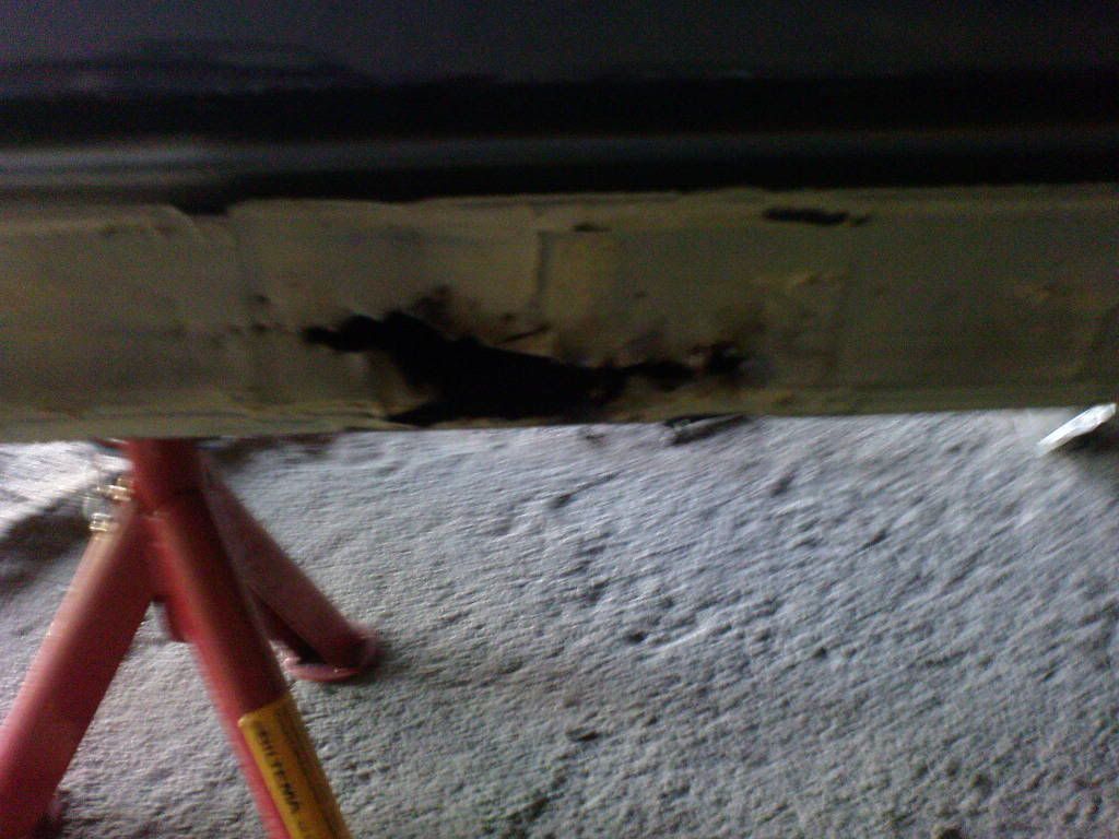

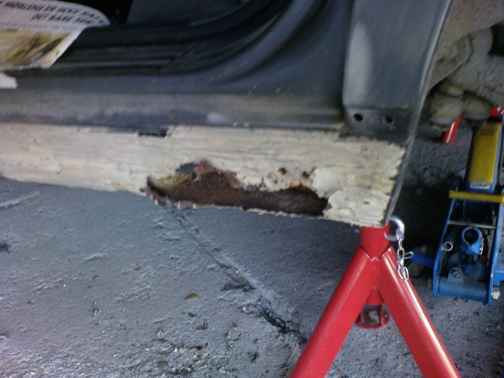

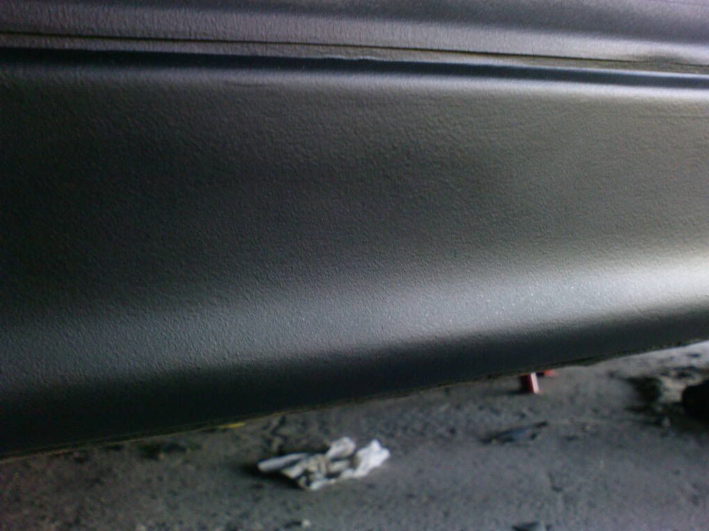

Morbus Skrevet Juni 5, 2008 Skrevet Juni 5, 2008 prøver å fikse bildene dine jeg. Venstre fremrekanal ferdig med bodyschults, syns resultatet ble bra jeg. Venstre bakre kanal. Må sveises denne også ja.. Venstre forskjerm, må kjøpe lakk som matcher fargen på bilen før jeg gjør ferdig resten. Har bare primet der body schultsen skal på for øyeblikket =) Høyre bakre kanal. Høyre fremre kanal. Ferdig rengjort, må bare sparkle en liten bulk og pusse så skal denne lakkeres også. Tok av bakfangeren for å komme til eksos potten. Fant en del rust på skjerm festene. Må rengjøre og ta på noe rustkiller elns. Litt dårlig bilde, men ja SKITTEN BIL! Hmm, bytte interiør sier du? Felgene til bilen, må rengjøres. Sitter vinterdekk på dem for øyeblikket. Blir å kjøpe nye felger en gang i sommer.

NeonMuffler Skrevet Juni 6, 2008 Skrevet Juni 6, 2008 hvordan ser det ut inni kanalene? må selv sveise litt på mine, og har hørt at det ligger masse ledninger inni. og det er jo kjipern å kutte dem :/
Wolfeh Skrevet Juni 6, 2008 Forfatter Skrevet Juni 6, 2008 Inne i de bakre kanalene er det ingen ledninger, er en del overflate rust. Har heldigvis ikke kunnet "poke" hull lenger inn. Jeg vil anta at ledningene starter i den framre kanalen og bak til skjøten til bakre kanal. Mer en det er jeg ikke helt sikker på.
