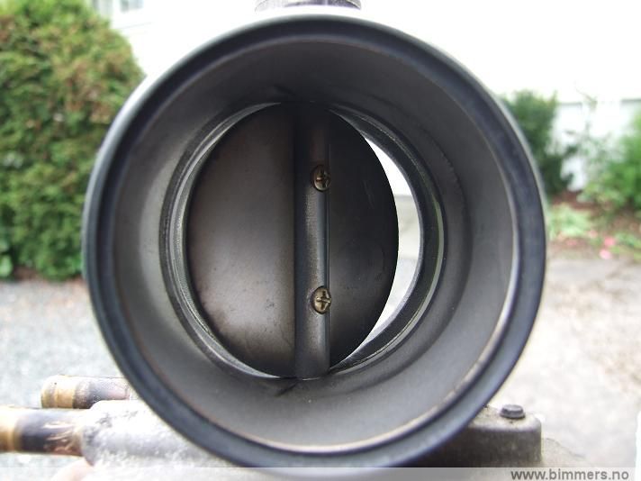

Orginalt gass og asc spjeld.
Da var det letteste gjort. Etter dette stadiget begynner det å bli noe småtrangt å komme til enkelte steder. jeg klarte jo selvfølgelig å miste 12`erkoppen ned mellom gearkassen og torpedoen... Fikk fisket den opp da jeg fikk av innsuget.
gass-spjeldet

Nytt og gammelt spjeld.
Nytt
Gammelt
Nytt ASC
Gammelt ASC

Og det lønner seg å porte asc-spjeldet. Hvis ikke henger ikke antispinnen med på oppgraderingen og det blir bare spinning, særlig på våt asfalt.
