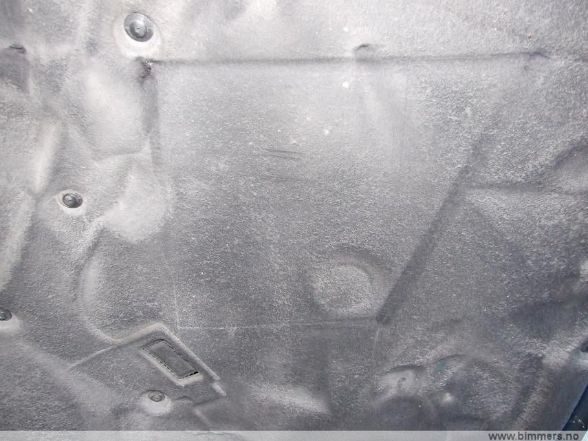

JE: Mener du det har hensikt å lage gjennomtrekk i varmeskjoldet, da det er tett i bånn?
Ideelt sett skal varmeskjoldet tette mot pansermatta så ikke noe luft kan gå inn/ut i toppen.Dave F skjoldet jeg hadde var såpass trangt at man kan se avtrykk av varmeskjoldet i pansermatta. Hvis det går og man i tillegg får ført inn kald luft i bunn så må jo det være optimalt :wink:
Det gjør mitt også. Men ser det trykker litt mere i front, så jeg skal nok justere det litt. Men siden det derfor er tett i alle ender, bortsett fra fronten, så skal jeg lage hull i bakveggen og hente luft gjennom en slange på ca 50mm fra et kaldt sted som jeg enda ikke har funnet ut hvor er!;)
Ja, men blir kanskje et jævla slit med den lange slangen da!:)
Nei, tenker jeg henter det fra luftinga til bremsene. I tillegg skal jeg se hva jeg får gjort i front av skjoldet, altså bak nyrene. tror det er mye luft å hente der, da det nesten er helt tett på innsiden av grillen og nyrene orginalt.
