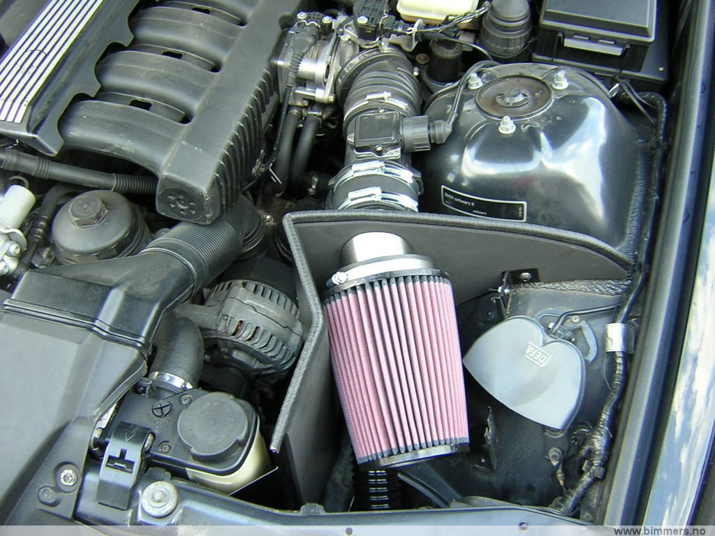

Nå vet jeg ikke helt hva du mener med at det var på størrelsen med filteret du hadde på lett-mcen din, men det som er greit med KN-filterene er at de tar inn luft rundt hele og ikke bare i front som en del andre filter gjør, bla det jeg hadde tidligere, som på bildet under.
Men desto viktigere er det at filteret da blir avskjermet fra den varme lufta som blir inne i motorrommet.
Slik som jeg ser det nå som det ble litt trangt om luft, er jeg nødt til å lage et hull i skjermingsboksen min og hente luft endten fra luftinntaket til bremsene eller ned bak bremsekraftforsterkeren for å få gjennomtrekk.

DaveF kittet så sånn ut:
Mhm, veldig digg kit.
Kosta vel 2000 inkludert frakt, + 300-400 kr i moms eller va det var i tilleg.
Selv om jeg ikke har montert det enda så ser det ut til å være av bra kvalitet, samt varmeskjoldet holder varmen godt ute.
Ja, det varmeskjoldet der er det nok mening i. Jeg skal måle varmeforskjellen mellom varmeskjoldsboksen og resten av motorrommet når jeg kjører hjem til mo i rana om to uker. Har bare sjekket med hånda, men kunne lett konstantere at det var stor forskjell. Men mest overrasket ble jeg da jeg tok første prøvetur etter å ha satt inn boksen. Det må være verdens letteste måte å trimme bil på!:)
Er det DaveF kittet jeg har å likt det JE motorsport har.. Men skulle vel duge til M3 og.. Ser ihvertfall fram til å teste det da det prates så varmt om det.. :)
Ja trur nok det holder! Du skal ha det på M3`en? Er jo uansett ikke nå styr å bytte ut filteret hvis det skulle være for lite! Er jo plass i massevis. Dessuten vet jeg ikke heltt om heg har tro på den slangen der, så den kan nok fjernes for å skape ende mere plass!
Filteret jeg satte på no skulle vel holde til mellom 350 - 400hk. Så det holder nok enda ei gooood stund på 328`n!;)
