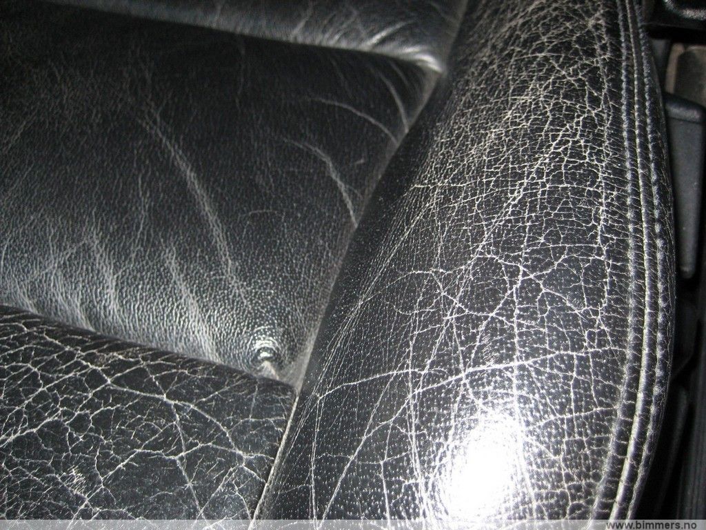

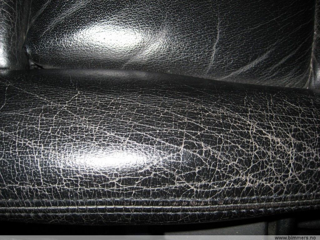

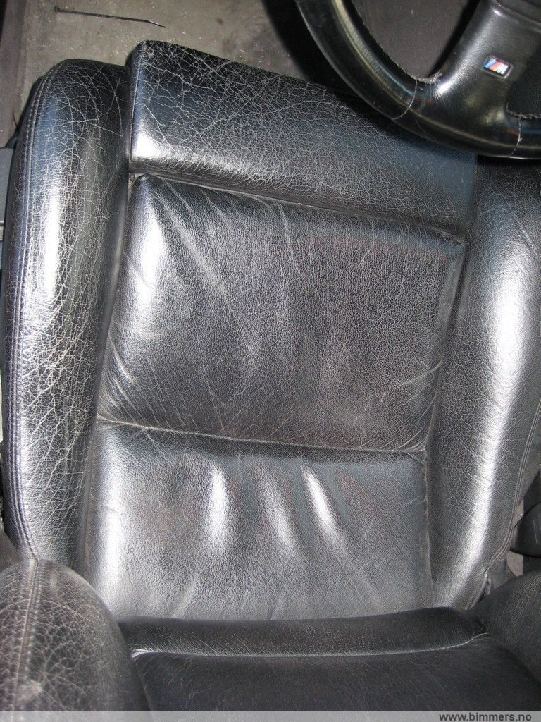

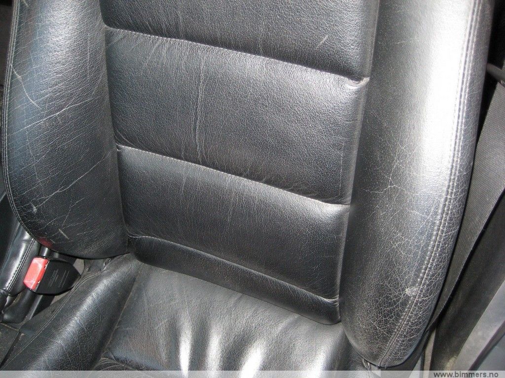

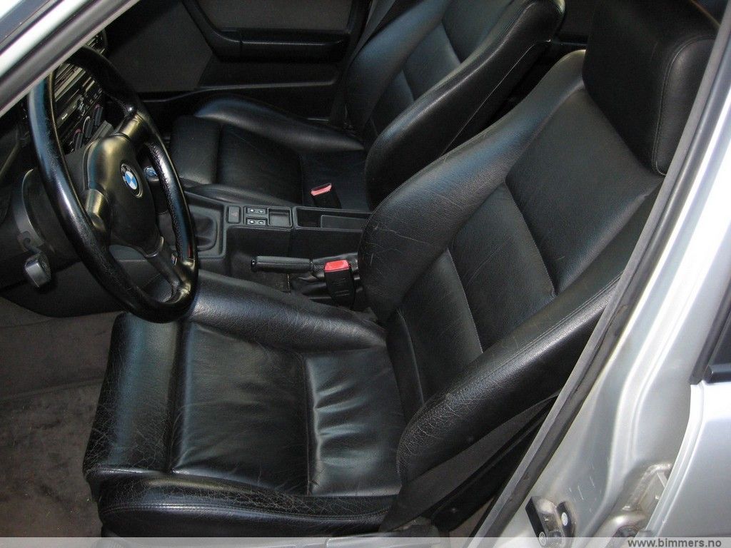

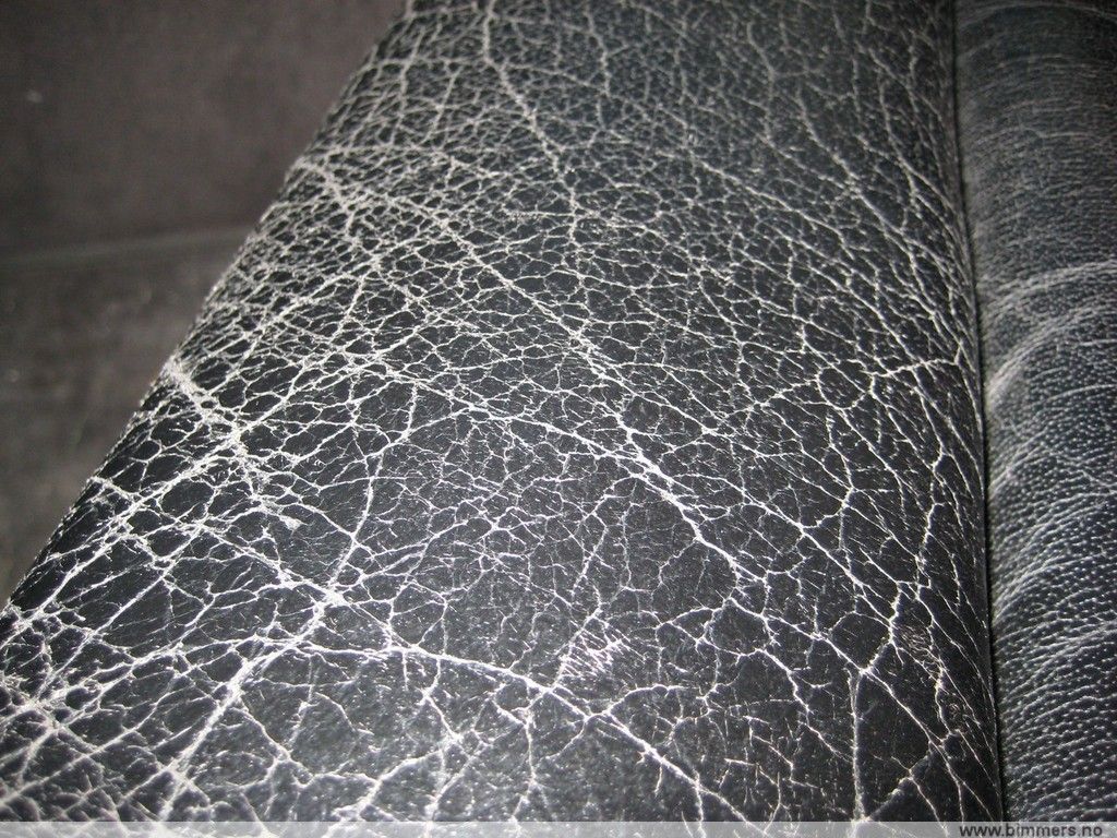

Christer1 Skrevet Juli 4, 2008 Share Skrevet Juli 4, 2008 Heisann. Jeg lurer på hva jeg burde behandle skinninteriøret mitt med? Jeg kjøpte interiøret i vinter og smurte det inn med Meguiar's Gold Class Rich Leather Cleaner/conditioner før jeg satt det inn i bilen. Da var det jo helt fint, men nå har det kommet så mye "sprekker" spesielt på førerstolen da den blir jo mest brukt. Det har jo ikke godt et halvt år engang. Hvordan behandler dere interiøret deres? Legger ved noen bilder så kan dere se hva jeg mener. Lenke til kommentar Del på andre sider More sharing options...

Johnny Bravo Skrevet Juli 5, 2008 Share Skrevet Juli 5, 2008 Det er viktig å behandle skinnet med noe"mykt" etter du har brukt rense-produkt. Visst ikke så blir skinnet stivt og tørt og har lett for å sprekke. De fleste produktserier har kremer i sortemanget som du skal etterbehandle skinnet med som gjør det mykt igjen. Du får også fargestoff til å friske opp igjen allerede slitt skinn. Autoglym har jeg brukt, det er gode produkter, men de har ikke fargestoff i assortemanget tror jeg... Lenke til kommentar Del på andre sider More sharing options...
Christer1 Skrevet Juli 5, 2008 Forfatter Share Skrevet Juli 5, 2008 Jeg brukte den fra Mequiar's før jeg begynte å bruke det setene. http://www.meguiars.com/?home-leather-care/Gold-Class-Leather-Cleaner-Conditioner Trodde det var sånn som skulle rense og beskytte. Alt i et produkt. Jeg sendte mail til leathermaster.no, der fikk jeg som svar at jeg kan farge opp igjen med et farge stoff, bruke toplakk som beskytter fargen og bruke impregnering til slutt. Noen som har prøvd det? Jeg er litt skeptisk til alt som er nytt som jeg ikke har prøvd før, spesielt da det koster nærmere 1500 kroner. swissvax.no så jo også ut til å ha mye bra. Det er ikke lett å bestemme seg. Lenke til kommentar Del på andre sider More sharing options...

BrilleBjørn Skrevet April 8, 2012 Share Skrevet April 8, 2012 Hvis du tenker på en oppfarging, som det jo ser ut som det interiøret trenger, så er det veldig mange som er meget fornøyd med det de har bestilt her; http://www.dynamixdyes.com/. Kan forøvrig legge til at Swissvax Leather Care Kit er meget bra! Lenke til kommentar Del på andre sider More sharing options...
