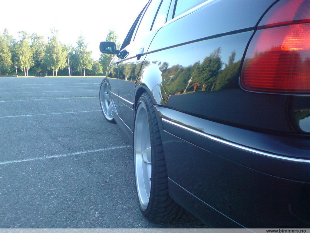

Har ett sett med 8,5 ET10 og 9,5 ET17x19" på bilen.
Felgene ligger perfekt i hjulbuen bak, men ville hatt framfelgene lenger ut mot hjulbuene også :D

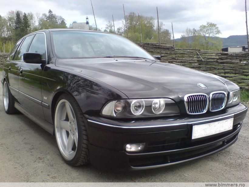

Da har jeg prøvd med 5mm spacer, men syntes at bilen ble litt tyngre på styringa..er det normalt? :?
Så mye bedre ut mot hjulbuen, men kunne også vært ennå litt lenger ut :lol: men er litt redd for at det blir helt feil innpress og at jeg sliter ut noe annet..
