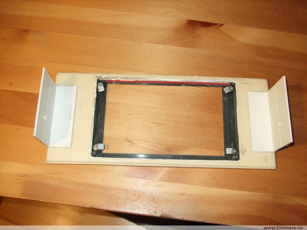

Haug530D Skrevet Juni 30, 2009 Forfatter Skrevet Juni 30, 2009 Ja, da var jeg kommt litt lenger, holder på å skal integrere skjermen i bilen, har da skjært ut rammedelen fra LCD skjermen (en reserveskjerm som er defekt) og limt den inni rammen som jeg kjøpte fra Ebay, limte det med Tec7 så får vi se om det holder:

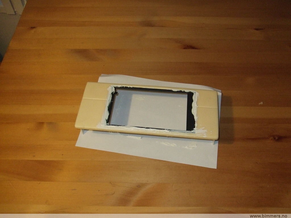

Vegard Skrevet Juli 1, 2009 Skrevet Juli 1, 2009 Tec7? Aldri brukt Tec7 selv, men hvis det er i samme bane som sicaflex ville jeg brukt noe annet. Det blir aldri helt stivt, men heller mer som stiv gummi. Det vil si at ramma di kan bevege på seg og eventuelt spakkel og lakk du har tenkt å ha utpå kan sprekke etterhvert.
Haug530D Skrevet Juli 1, 2009 Forfatter Skrevet Juli 1, 2009 Tec7?Aldri brukt Tec7 selv, men hvis det er i samme bane som sicaflex ville jeg brukt noe annet. Det blir aldri helt stivt, men heller mer som stiv gummi. Det vil si at ramma di kan bevege på seg og eventuelt spakkel og lakk du har tenkt å ha utpå kan sprekke etterhvert. Ja det er litt mykt, men det er veldig liten klaring mellom der, så den sitter bra fast, det blir uansett ikke noe særlig bevegelse i dette.
Vegard Skrevet Juli 1, 2009 Skrevet Juli 1, 2009 Er det ikke meningen at du skal trykke på skjermen da? Men hvis du sier det sitter så gjør det vel det
Haug530D Skrevet Juli 1, 2009 Forfatter Skrevet Juli 1, 2009 Er det ikke meningen at du skal trykke på skjermen da?Men hvis du sier det sitter så gjør det vel det Joda men det er en touch skjerm, ikke en trykk skjerm Skal tilpasse den bare delen av skjermen også, denne kan skrues fast i den fremste delen, så da kan jeg mekke til noe på baksiden av den som jeg fester i den hvite rammen

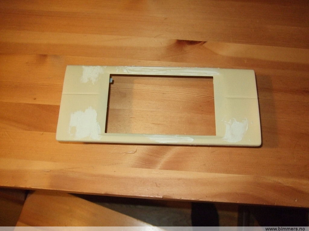

Haug530D Skrevet Juli 3, 2009 Forfatter Skrevet Juli 3, 2009 Da var jeg kommt ennda litt lenger, putler å går dette, hehe må bare bli ferdig til vi drar på ferie torsdag i neste uke. Har nå sparklet, pusset, grunnet og sparklet igjen.
