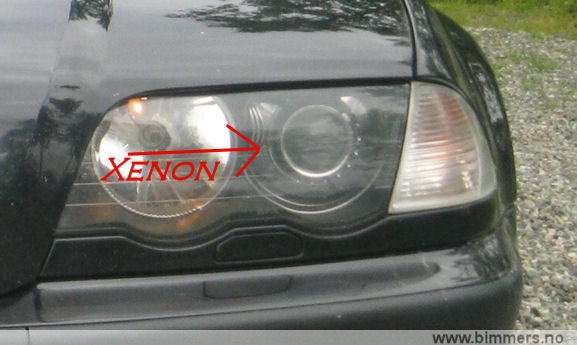

Anywho, her er xenon ettermontert på min gamle:
Husk bare å justere lyktene etter at nye lykter er montert. Xenon eller ei. :) NAF gjør dette for en femtilapp om man ikke er medlem. Medlem = gratis.
