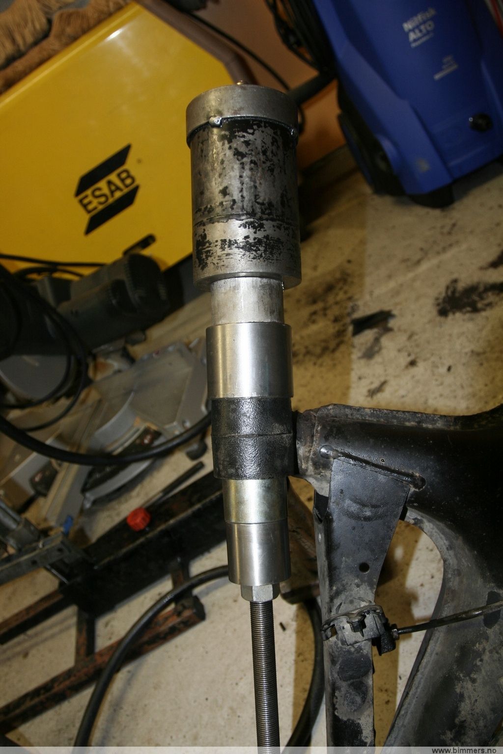

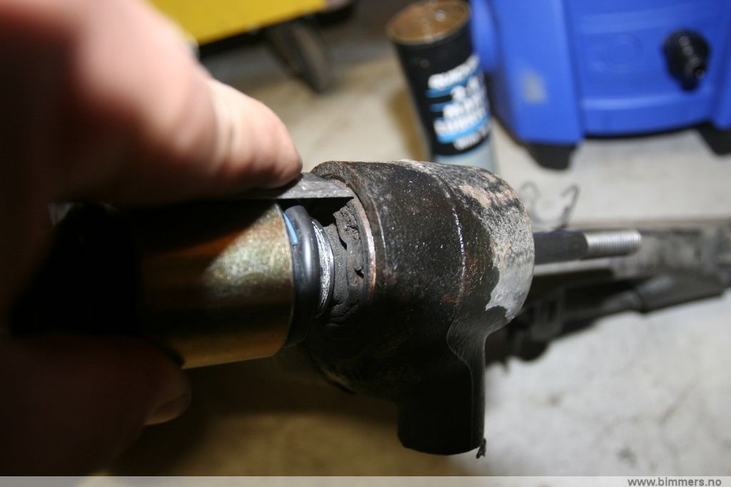

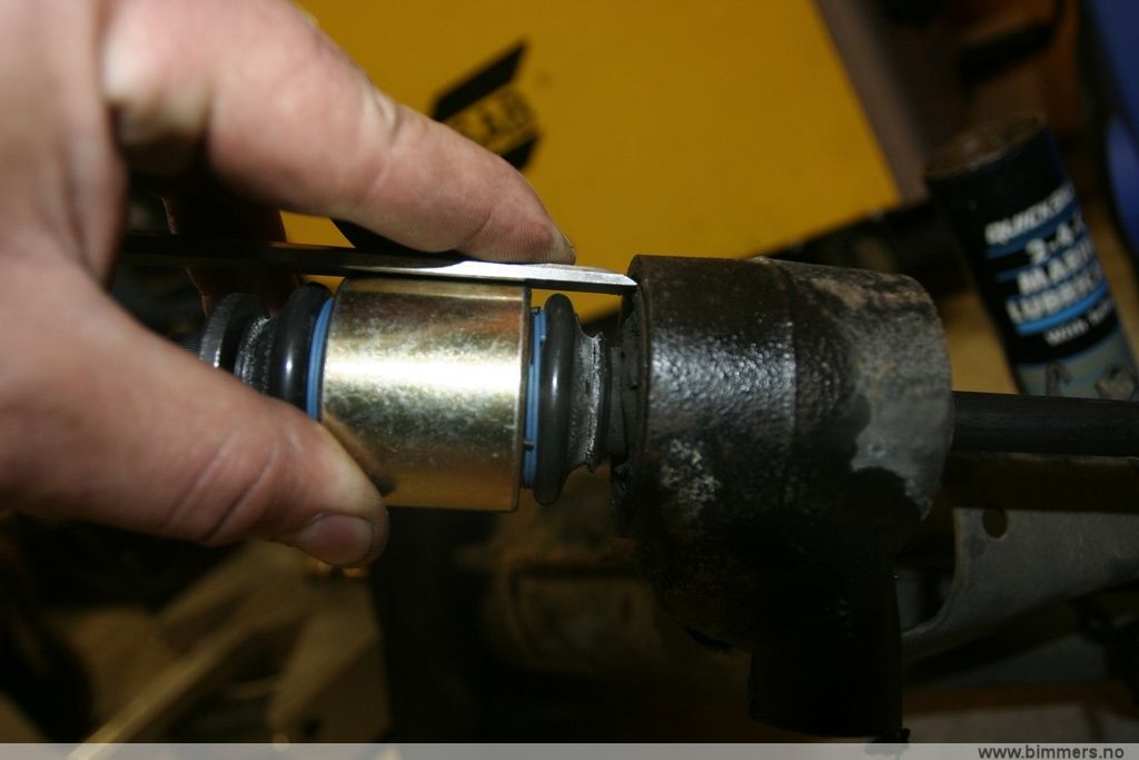

Tja, foringene er jo presset så å få dem ut uten hydraulikk er ikke så enkelt. Jeg klarte heller ikke å få lenkearmene inn i ei hydraulisk presse for å presse ut foringen så jeg endte opp med å ta utgangspunkt i et hydraulisk rettesett og lage hylser for å trekke ut gamle foringer og å trekke inn nye. Vet jeg har bilder av verktøyet og av hvor stor forskjell det var melllom ny foring og gammel, slitt foring.
Kan se om jeg finner hvis det er interesse for det.
De to første bildene viser hvor "segen" den ytterste originalforinga var i forhold til frisk foring. Hvor mye det utgjør på hjulvinkelen aner jeg ikke, men noe må det være. Særlig når innerste foring også er "segen", men motsatt vei(innerste siger på langt nær like mye).
Bildet av verktøyet viser det i bruk mens jeg holder på å montere ny foring. Hvis noe er uklart kan jeg forsøke å forklare etter beste evne..

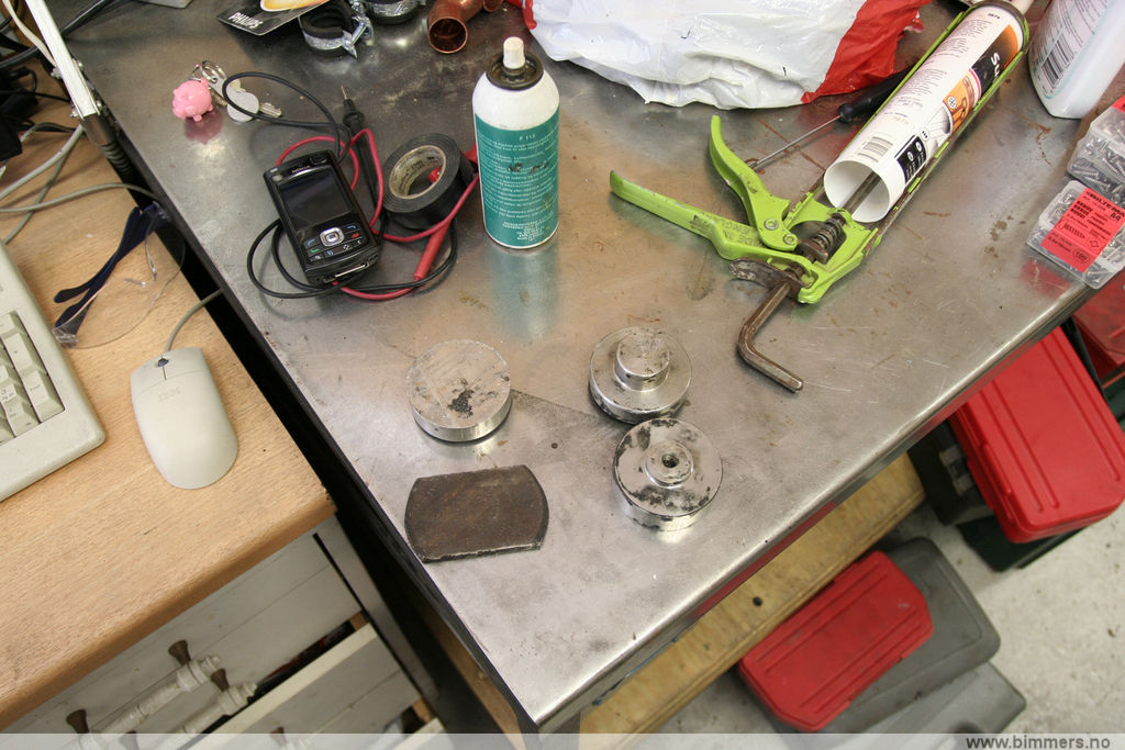

Jeg har laget meg et verktøy for denne jobben. Til dette trenger du ei passelig tykk stålplate og noen mellomlegg i stål som har mindre diameter enn minste diameter på de nye foringene. Stålplata skal passe oppå ny foring mellom de to "gummiørene" som stikker opp samtidig som den skal ligge på stålringen som går rundt foringa. Bilde av mitt verktøy nederst.
