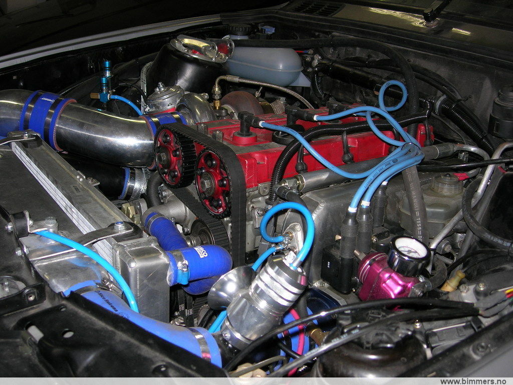

knut_olestad Skrevet August 15, 2008 Skrevet August 15, 2008 Litt inspirasjon:) Denne: Står under panseret på denne:

Kimmit Racing Skrevet August 15, 2008 Skrevet August 15, 2008 Jeg er merkefreak,så jeg kaller det grisehjerte. enig dette er ett hån mot BMW
knut_olestad Skrevet August 15, 2008 Skrevet August 15, 2008 Dere må ikke være så firkanta gutter Cossiemotoren er kanskje ikke det mest driftsikre, men den er lett å trimme uten at det koster skjorta pga deletilgangen.
Kimmit Racing Skrevet August 15, 2008 Skrevet August 15, 2008 he he cosworth motorer er bra dem så lenge dem blir passet på
