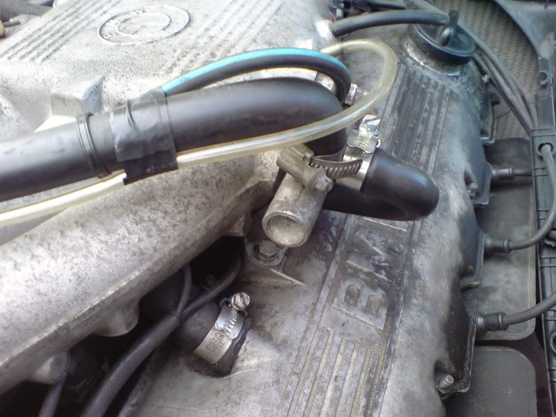

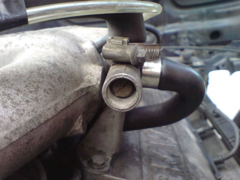

på min m20b20 så går det an å justere tomgangen ivaffall, 87 modell, vet ikke helt om det er samme styring men, men ivaffall hos meg så er det på innsuget en sånn "dert" på den siden mot eksosen (passasjersiden) som man kan justere på. hvis du ser inn i enden fra frontruten så er det et svært flattrekkerspor der, juster på den så går tomgangen opp\ned.
vet ikke om du har samme type, men om du har så er det her man justerer ivaffall

Oi! Du hadde vært min helt om du kunne vist meg den på et bilde.. :wink:
Er ikke slik på 2.5 motorenne desverre, men på 2 liters utgavenne kan du gjøre det så enkelt ja..
En av de første bmw jeg begynte med var slik.
Tror det ble kalt å "cludge" det vi gjorde.
Den enheten som står på motsatt side av innsug monterte vi en "dyse" slik at vi senke tomgang og deretter kunne justere.
Kan forklare nærmere hvis du sender bilde.
