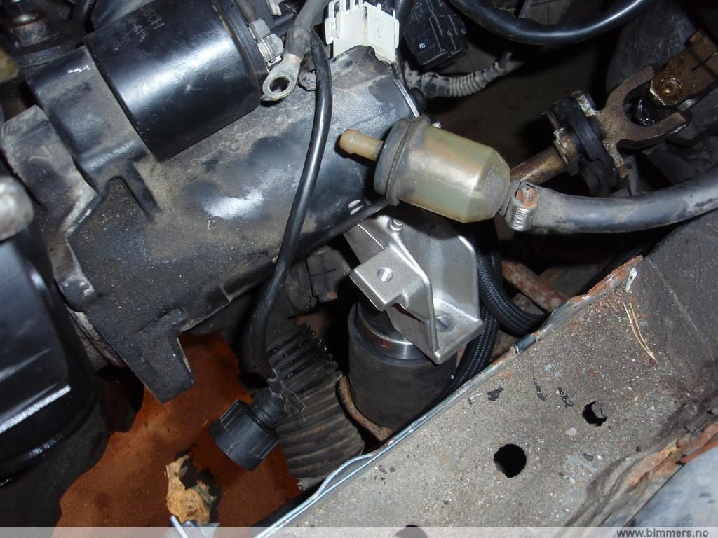

Jeg har helt identisk oppsett som du sier, inkl spacerskive (fra Koed). Meget forseggjort skive, og alt er stivt og bra. Funker meget ok ser det ut til... enda jeg ikke har testkjørt og kjent enda. Synes vinkelen på bunnpanna blir veldig riktig med den skiva (nesten helt rett) Skiva er iallefall en mye bedre løsning enn å kjøre med en 'ikke eksisterende' liten Golf forsterker.
Spacerskiva får du kjøpt på Koed. E30->Nye deler->Tuning->Motorombyggingskit. Koster drøyt 200kr (fikk ikke til å hurtiglinke).
Her har du skiva (motorfestet er ikke sentrert på bildet dog).

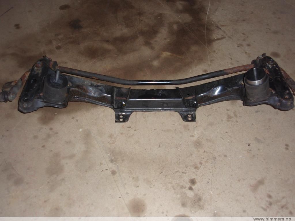

Motorfestene og spacerskiva som Koed selger til M50 i E30 m/org bremseservo:

Jeg tok 3 stk hockey pucker å borra hull i midten på disse.
og på siden der bremsekraft forsterkeren stod. dreide jeg en aluplate som var 3,5cm tjukk i hestesko å smatt inn imellom.
brukte heller ikke de originale festene (der blten til gummifestet går)
borra opp det lille hullet vedsiden av :P
dette funka fint på min;)
