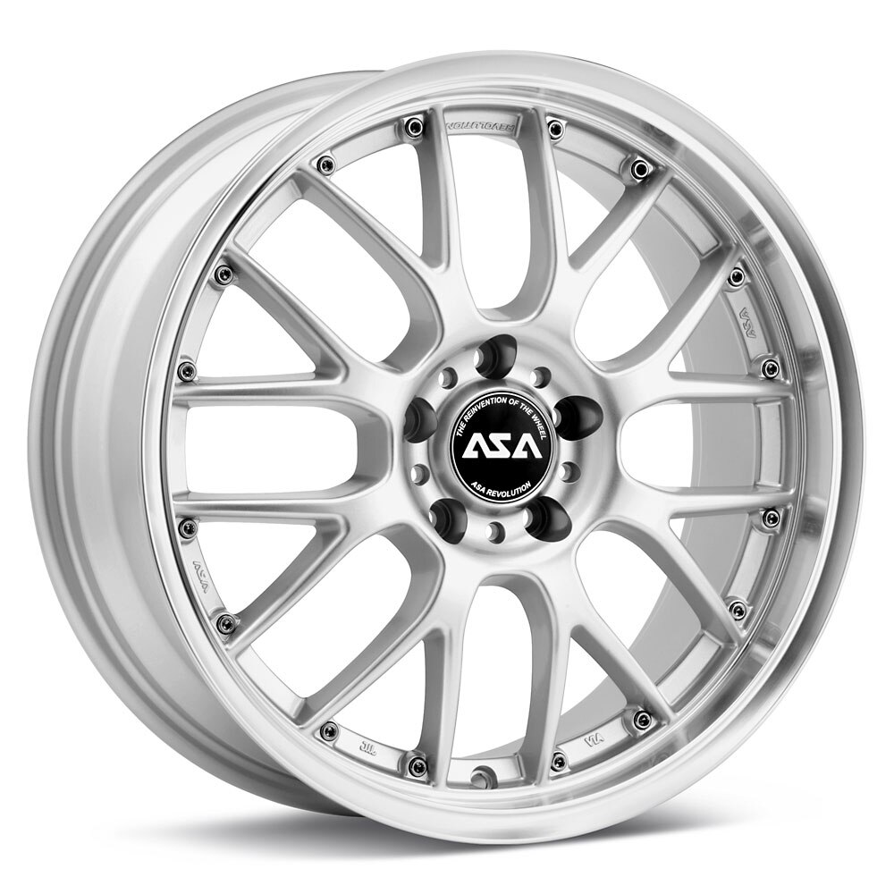

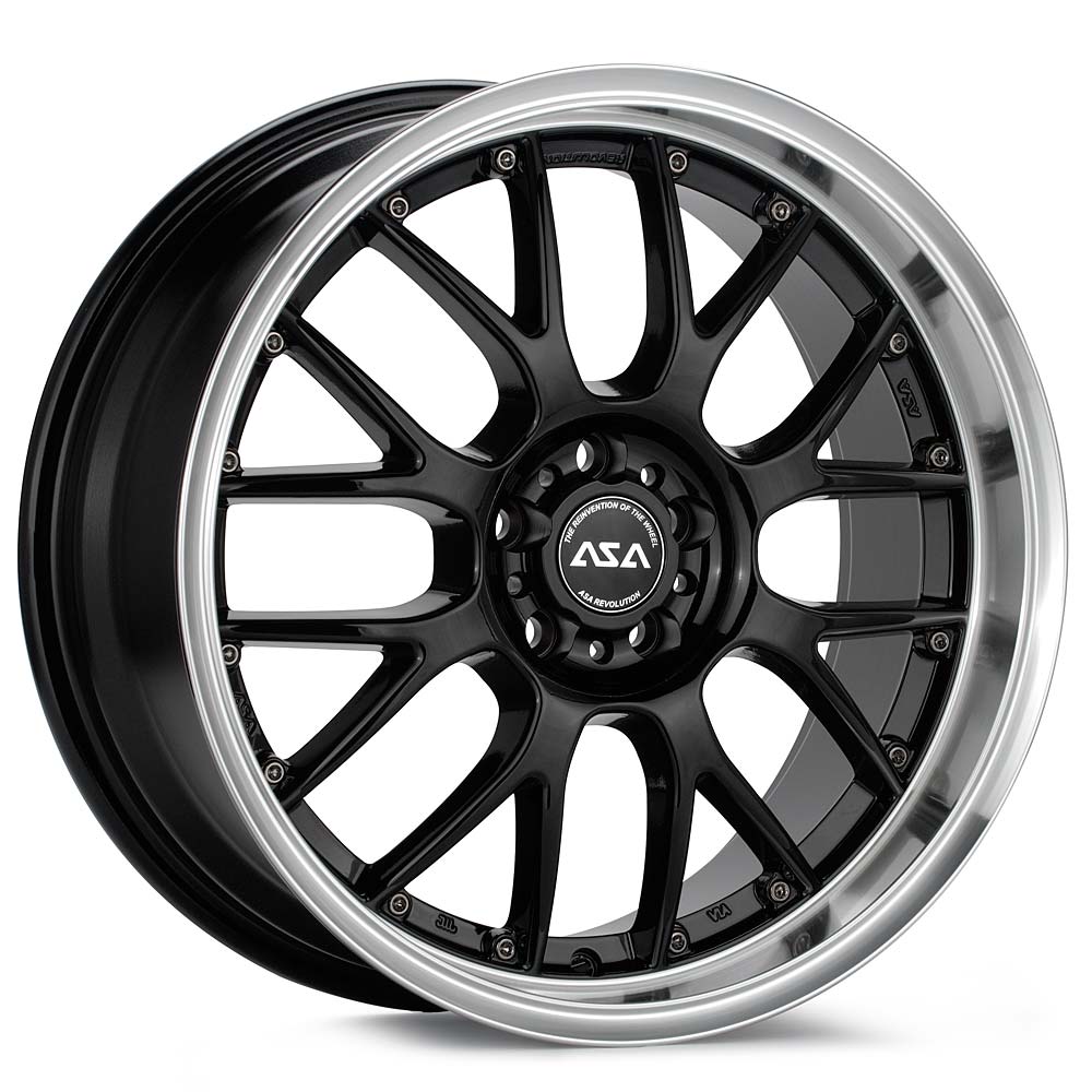

doG Skrevet September 29, 2008 Skrevet September 29, 2008 Kjente et surt gufs utendørs her om dagen og kom plutselig på at det ikke var vinterhjul med bilen jeg kjøpte. Er 17”, 8” bredde med dekkene 225/45-17 på alle 4 en OK løsning? Blir offset 40 på alle ok? På sommerhjulene er det forskjellig bredde/ET fremme/bak. Har vurdert en av disse ASA felgene til min svarte bimmer: http://www.tirerack.com//images/wheels/asa/swap/asa_ar1_blk_1000.jpg http://www.tirerack.com/images/wheels/asa/swap/asa_ar1_1000.jpg http://www.tirerack.com/images/wheels/asa/swap/asa_ar2_anth_1000.jpg Det merkelige er at jeg ikke får opp 17” hos tirerack.com når jeg velger 330, men det kommer opp på f.eks 325 for samme årsmodell. Er der noe forskjell der?
doG Skrevet September 30, 2008 Forfatter Skrevet September 30, 2008 hmm... Får korte ned spørsmålet litt. Går det fint med ET 40 på alle 4 på en 330 m Sport? 17", 8" bredde
larserso Skrevet September 30, 2008 Skrevet September 30, 2008 Jeg kjører 225/45/17 på alle fire hjul på mine vinterdekk, til tross for 7,5x17" framme og 8,5x17" bak (org. M-tech som fulgte bilen). Dette fungerer utmerket på touring M-tech E46 i hvertfall. Husker ikke innpress i farten, men ET40 høres fornuftig ut. Edit: Min stemme går forresten til de nederste felgene

Kjennern Skrevet September 30, 2008 Skrevet September 30, 2008 Syns alle felgene var kule jeg Men hvordan er det med slik blankpolert kant på vintern? Vil ikke salt ødelegge dette litt? Har hvertfall sett mange felger som rett å slett blitt ødelagt av saltet om vintern. Mulig det har vært "kopi" felger av dårlig kvalitet da. Lurer litt for har vurdert rondell felga mine som vinter felger

doG Skrevet Oktober 1, 2008 Forfatter Skrevet Oktober 1, 2008 Nedslående nyheter fra TireRack, de 17" jeg ønsket kommer borti bremsekalipterne på e46 330 18" går fint, men det er vel ikke noe for vinterdekk.
Dix Skrevet Oktober 1, 2008 Skrevet Oktober 1, 2008 Har du tenkt å kjøre opp bakker i vinter så er smale piggdekk å anbefale. Jeg hadde 330d i fjor vinter og med 225/45/17 pifggfrie Nankang kom jeg ikke langt. Dekkene kjempegode på XD'n,da...
doG Skrevet Oktober 1, 2008 Forfatter Skrevet Oktober 1, 2008 De 17" jeg ønsket kommer borti bremsekalipterne på e46 330 Går det fint hvis man bare tar på noen spacere?
