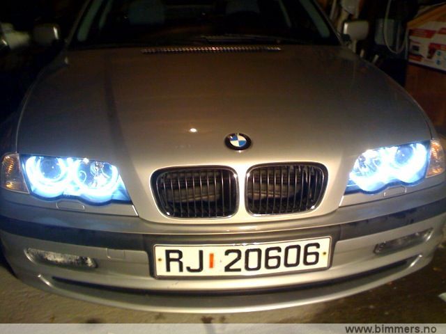

Fikk montert angeleyes i går!
Ja og som dere kan se på bilde så dugger det noe jævlig i grøftelysene. Tips?

Ang. dugg i grøftelysene så hadde jeg samme problemet, gjorde da:
Tok ut lysene, la de endag på badegulvet (regner med du har varmekabler:P sånn at de tørker helt, så monterer du pæren, fyller rundt pæresokkelen med silikon da lett å rive av når du skal bytte pære, så ta på den koppholderen hvis du har det, trenger ikke da det er potte tett uansett. :)
