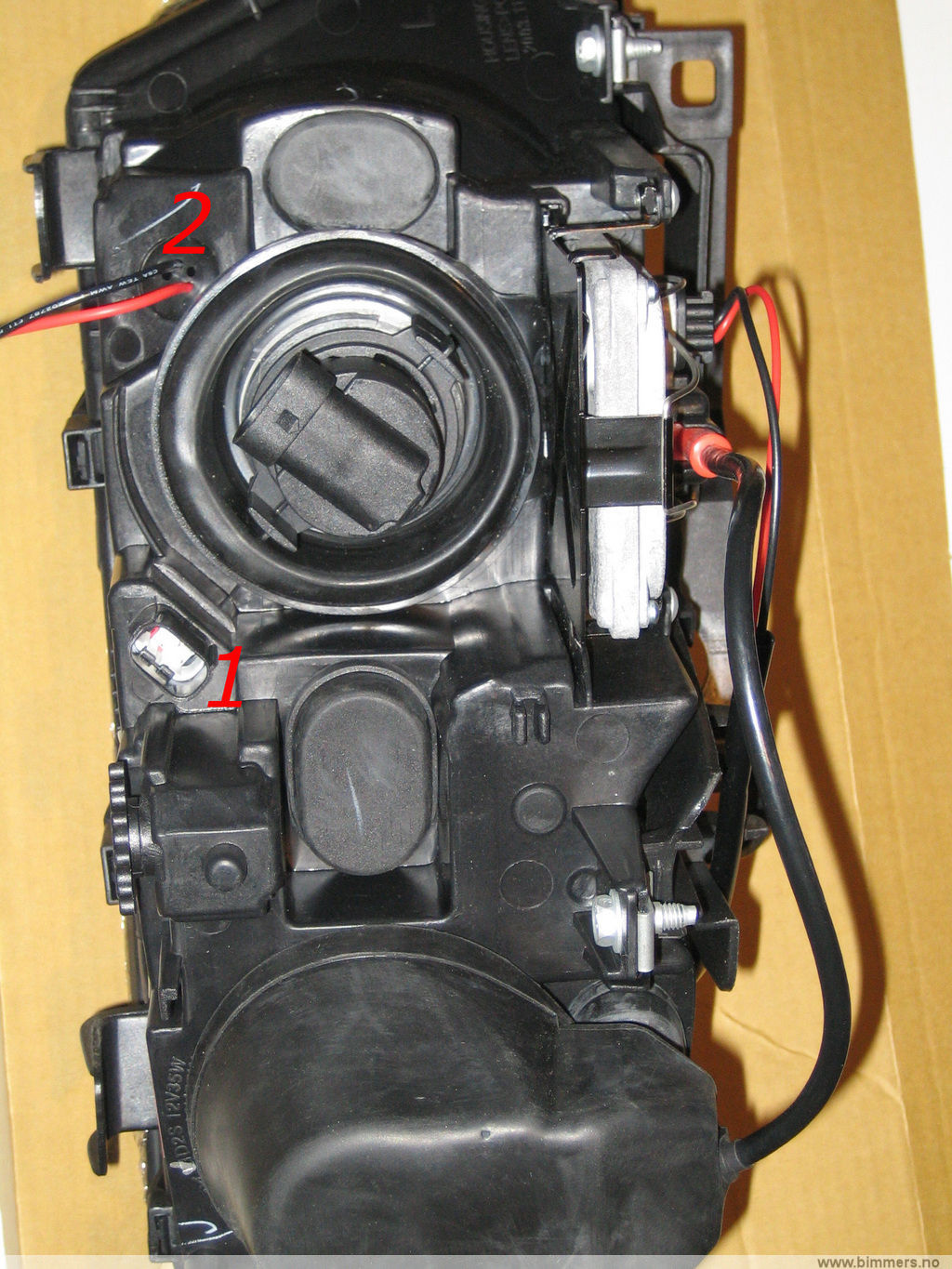

Idag fikk jeg de nye lyktene. blir montert til helga hvis jeg ikke må jobbe.
Har tatt ett bilde av baksiden av den ene.
Er nr 1 høydejusteringen?
nr 2 er vel angeleyes`n
