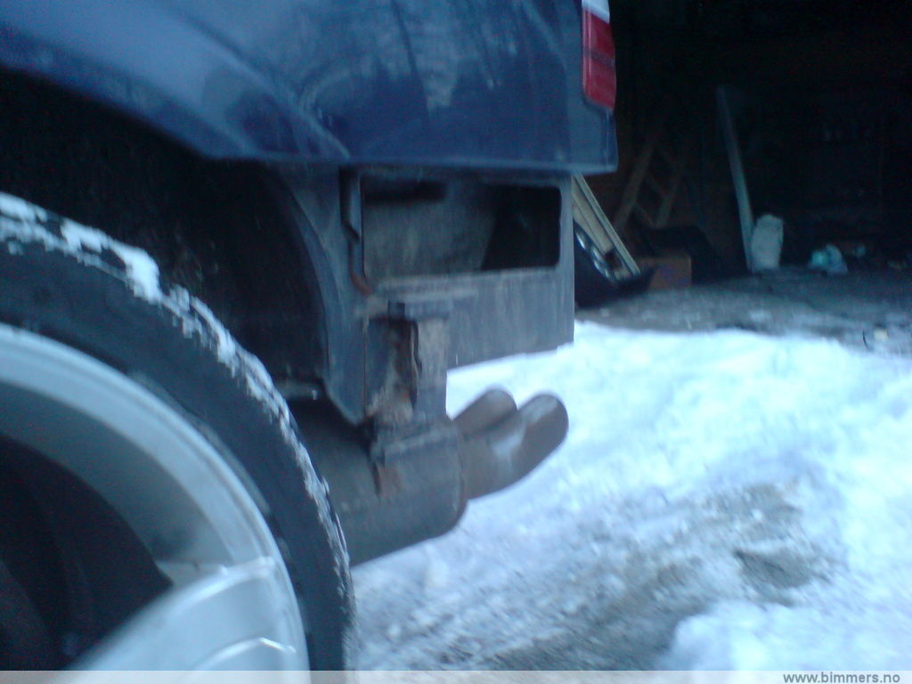

Legger ut litt bilder fra noe av det jeg har gjort, og noen bilder av hvordan bilen er nå!
xbjh90dvrrndgeqzbwlu.jpgc2losjukpp67889ooipy.jpg2twtxud2sg16taviiqdp.jpgk6q7f31zgxae6mpyulvv.jpghi1a5yye96ad7viitdz1.jpgj59a1exg1lf0g0injlj5.jpgy23a37fvm3exvy2uyv6h.jpg
dette er mer eller mindre ALT jeg har av bilder av denne bilen! Men kunne jo prøvd å tatt noen bilder en dag det var fint vær ihvertfall(men så var det den tiden da :roll: )
