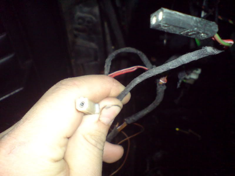

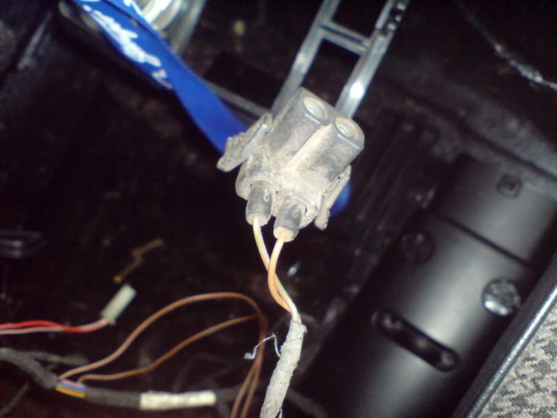

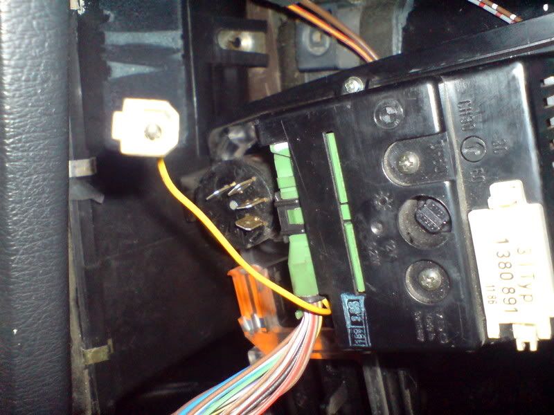

Reset Skrevet November 12, 2008 Forfatter Skrevet November 12, 2008 Her er bilder som jeg sa jeg skulle legge ut.
Yngvejos Skrevet November 12, 2008 Skrevet November 12, 2008 Nr 1 kobles ikke til noe. Nr 2 kan se ut som kontakten til blinklysbryteren. Hvis ikke, er det til strøm, og skal kobles til den hvite fordelerblokka under rattet. Nr 3. Horn til startsperra.

Reset Skrevet November 12, 2008 Forfatter Skrevet November 12, 2008 den svarte kontakten på bilde nr 2 da? med 2 hull i seg.
Yngvejos Skrevet November 12, 2008 Skrevet November 12, 2008 På koblingskjemaet jeg har her, er det to ledere: Brun/grønn og Rød/hvit. Over disse står det "not in use". Det samme står det på den gule som kommer ut av kjørecomputeren. Er det noen funksjoner som ikke fungerer? Lys i skjermen er sikkert gåen lysbjelke.
