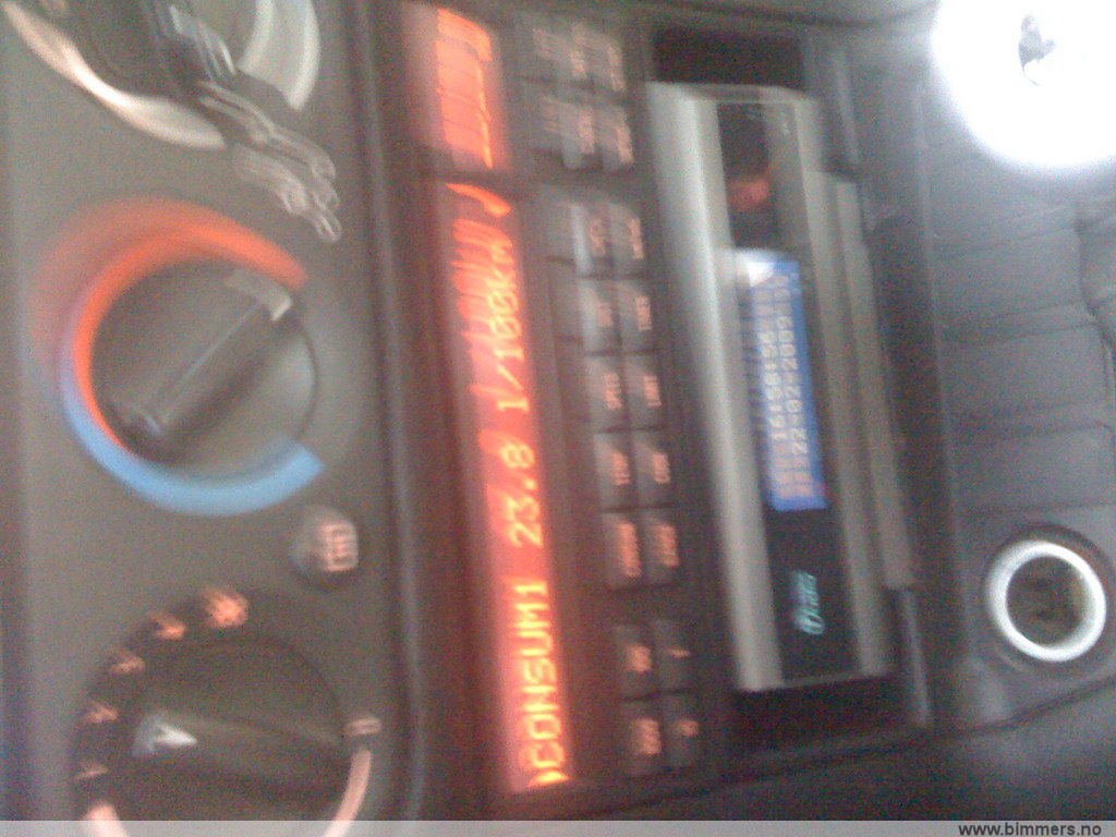

Monterte kjørecomputer i går:

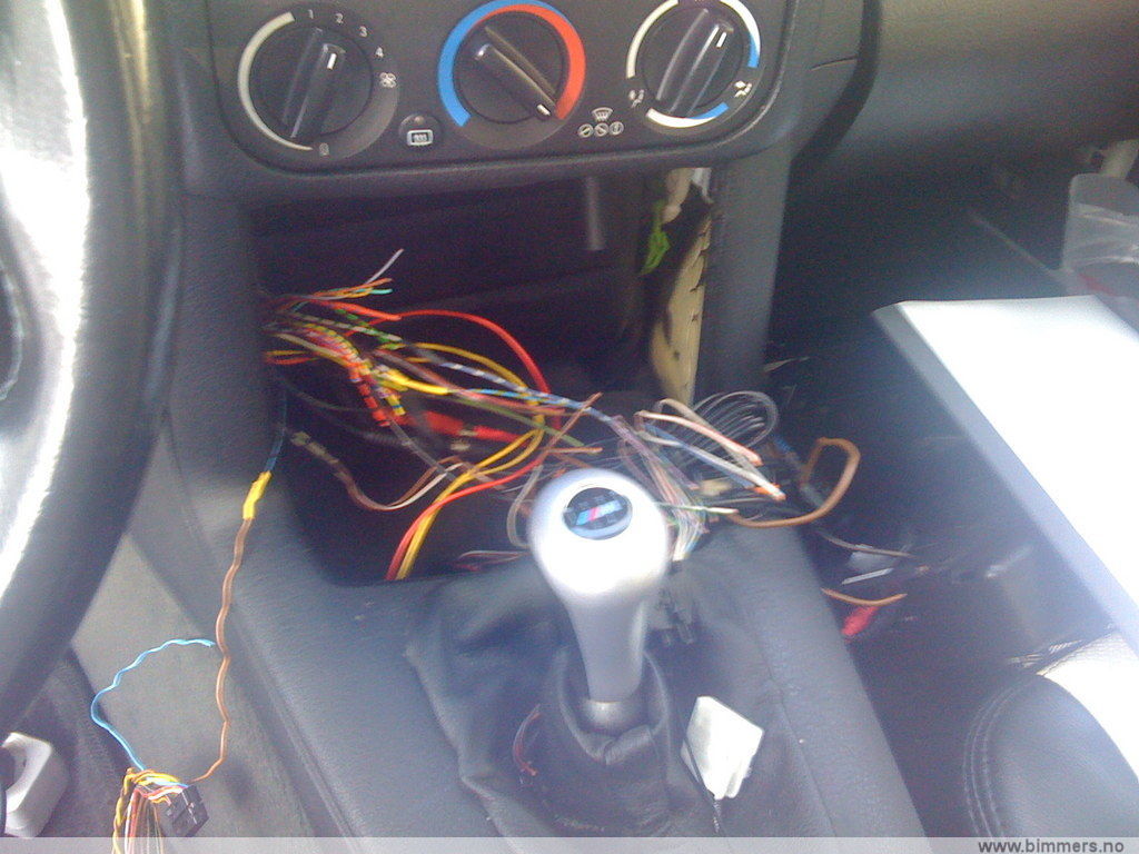

Fant en gammel printerkabel på jobben jeg lobotomerte og loddet inn i det eksisterende ledningsnettet:
En del kabler, frosne tær, loddetinn og krympeslanger senere:
Ser ut til at den virker slik den skal:) Blir bare midlertidig dette, tenker å skifte ut ledningsnettet til sommeren, ifm. ettermontering av klimaanlegg:)

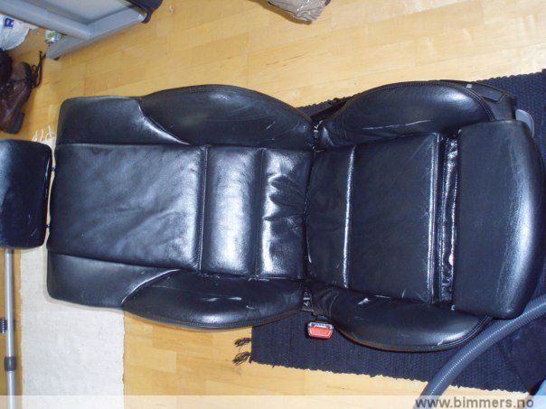

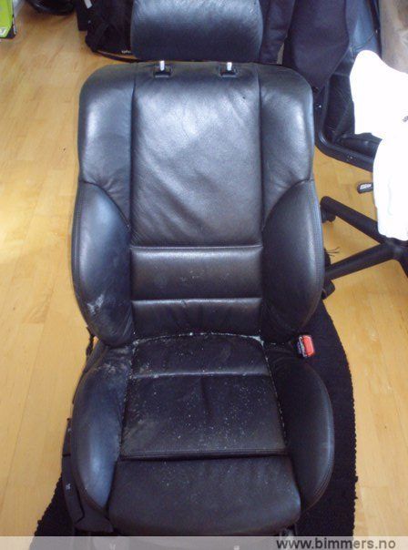

Førerstolen begynte bli litt nedsittet, så bestemte meg for å ordne litt. Sjekke litt rundt på høggerne i området, og fant en som hadde to E46 sorte sportssoler som de solgte til en hyggelig pris:) Var visst fra en smadret 2001 mod. touring, med ca 100 000 på telleren.

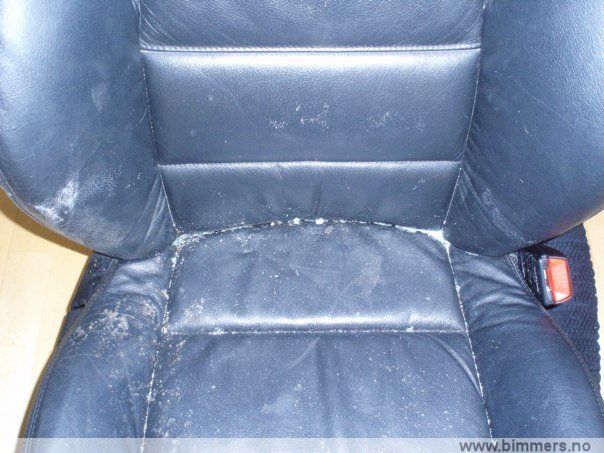

Stolene så ikke akkuratt videre bra ut da jeg kjøpte dem..
Var fulle av møkk, glass og teip

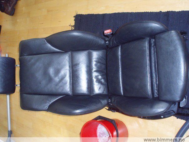

Med litt TLC ble de brått bedre!:
etter første vask:
ble de satt inn med autoglym skinnrens samt et slags bevaringsmiddel:

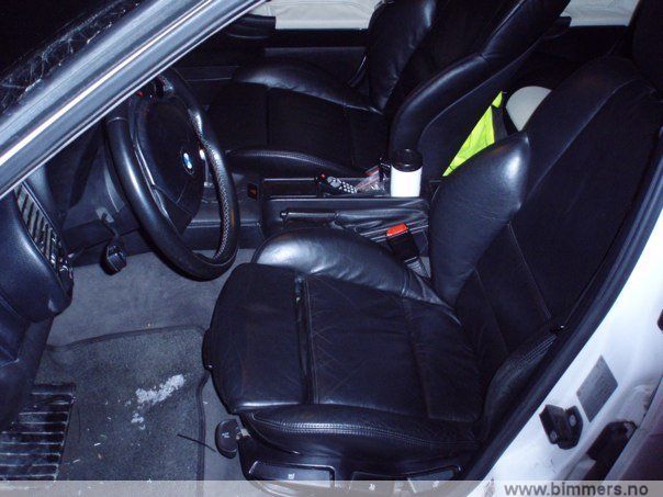

Etter en del banning, steiking hamring og tilpassing kom de til slutt på plass:)
Hullene til de bakre skruene er litt for langt bak, men med litt lirking får man det til. Det måtte gjøres litt endringer til sikkerhetsselefestet i godset på setet. E36 sitt beltefeste er litt annerledes, da selve festebraketten har gjenger, mens på E46 har godset gjenger, ikke festet. Så måtte borre ut gjengene i de gamle festene slik at skrua akkuratt gikk gjennom.
