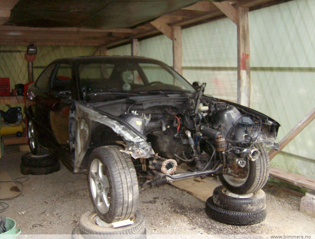

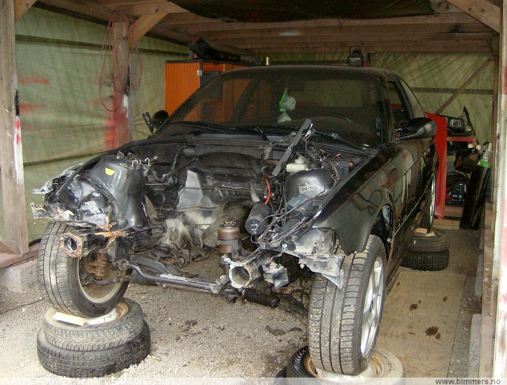

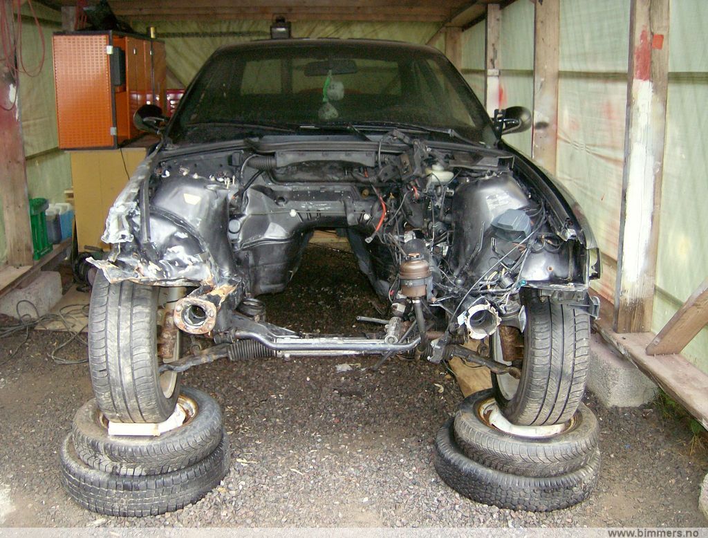

Kan bli bra dette, men virker som du starter litt i feil ende. Dette er ikke noe å ha før du har retta fronten, så er vel viktigere å begynne å demontere front og få en total oversikt over skadene? Hjelper lite at bilen ser bra ut bakfra så lenge fronten er så skadet. Er ofte mye rart som lurer bak delene så er lurt å demontere alt for å se om dette i det hele tatt lar seg reparere før en bruker tid og penger ;)

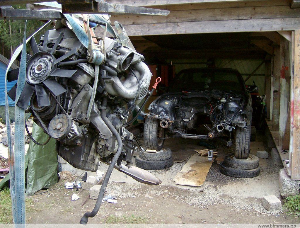

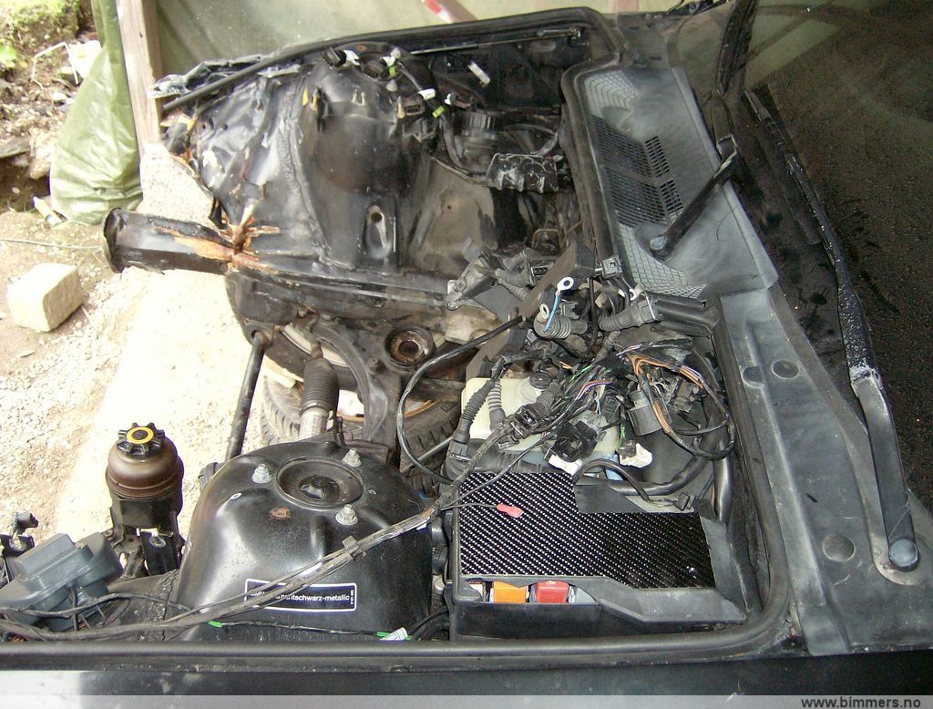

Skjønner hva du mener å jeg er helt enig :D Dette er bare noen av bildene føre jeg begynte med den. Fronten er totalt renska å motor, kasse er tatt ut. Bilen har vert heldig, for det er bare rammevangen å innerskjermen på høyere sia som er skadd. Selfølgerlig må fronten rettes først, så har begynt i riktig ende ja hehe
Bilder kommer i kveld :D
Her er motoren på vei ut :D Fronten er nedpukket å sjekket, bare høyere rammevange å innerskjerm som må byttes. Har stoppa ved dempertårnet, men bytter hele vangen for å få det ordentlig.
Man skjøter ikke en vange :wink:
