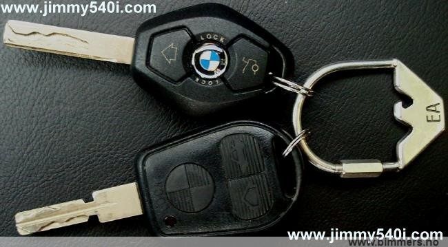

også til et annet spørsmål mens jeg er i gang:) har ikke mere strøm igjen på batteriet på nøkkelen. er det noe hvem som helst kan bytte batteri på eller? pratet med en sånn som driver med alt mulig småting,og han ville ikke bytte batteri på den pga han trodde kanskje det satt noe styringsgreier i nøkkelen så du ikke fikk starta bilen igjen etterpå hvis han bytta det,så han råda meg til og gå til bmw.Stemmer dette eller??
Hvilken modell er bilen din?

Da har du vel helst den nøkkelen med farge på bmw rondellen?
Den må kjøpes ny når batteriet er gåent.
Den nøkkelen har et oppladbart batteri som lades når nøkkelen står i tenningen. Ikke utskiftbart.
Hvis du derimot har den andre nøkkelen er det bare å bytte batteri. Enkel sak, gjøres lett selv!
