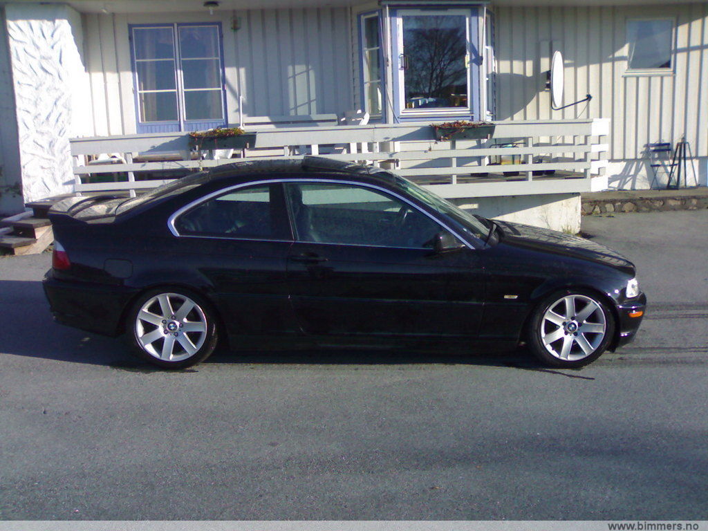

jcvold Skrevet Januar 26, 2009 Skrevet Januar 26, 2009 hei. på fredag skal jeg til Haugesund å registrere min amerikanske BMW 325ci. eller få den inspeksjonen slik at de finner ut hvor mye penger tollvesenet skal ha ( Hk,vekt,kubikk) men da jeg nevnte at bileen mest sannsynlig var senket,så likte han ikke det,og a at da måtte jeg få en mangellapp,og vise bilen på Voss trafikkstasjon. åssen fungerer det? er det slik at de godkjenner senkesettet? hva med effektanlegg? har det noe å si når man registrerer en bil?

jcvold Skrevet Januar 26, 2009 Forfatter Skrevet Januar 26, 2009 okey.. men kan det være at bilen er så lav orginalt,eller er dne definetivt senket? om det er mulig å se utifra bildet her..

LodeRunner Skrevet Januar 26, 2009 Skrevet Januar 26, 2009 De slår seg vrang hvis det er noe uorginalt på bilen. Så du bør jo helst vise den med orginale dempere/fjører og orginalt eksosanlegg, hvis du har håp om å få den godkjent på fredag.. Har du TUV papirer så går det jo fint, men hvis ikke blir det garantert mangellapp. Bilen ser senket ut på bildet
Olelink Skrevet Januar 26, 2009 Skrevet Januar 26, 2009 okey..men kan det være at bilen er så lav orginalt,eller er dne definetivt senket? om det er mulig å se utifra bildet her.. vanskelig å si men ser ut til å være mye lavere fram enn hva ett m-tech understell senker. men sett på noen brukte orginale fjærer eller kjøp deg ett nytt tuv godkjent sett. effektanlegget, er det bare bakpotta eller er det komplett anlegg? om det er bare bakpotte tror jeg det går gjennom om du ikke komenterer det samt at den ikke bråker for mye.
