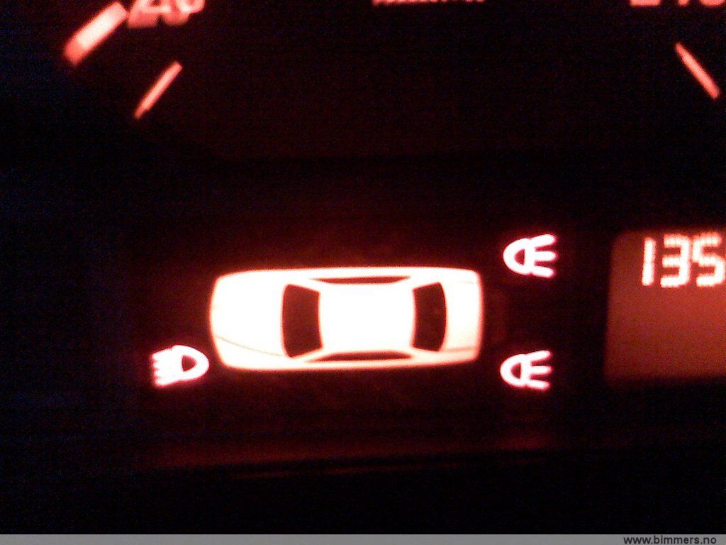

Jeg får dette opp når jeg starter bilen å setter den i revers.. Jeg vet at jeg har to ryggesensorer som er gåend.. men ville bare spørre om det er det dette bilde forteller?. Bare for å være sikker.. :) vet at kjørelyset også lyser på det bilde..men det er fikset..så..hehe
Eneste e at alle lysene bak fungerer, Det "pop'er" bare opp i blant, så det har ikke noe med ryggesensorene å gjøre? For alle lys på bilen fungerer helt fint.. så har ingen aning for hva annet det kan være.
hmm..rare greier :s Plundra litt sånn rett etter jeg hadde kjøpt bilen min jeg og..gikk over alt som var. Så sjekka jeg skiltlysa, og der vare mørkt gitt :oops: den var litt tung å svelge..hehe
er det orginale lykter på bilen din? kan være hvis du har montert led lykter at motstanden er så liten at bilen tror pærene er gått.
har helt orginale lykter bak..ingenting som er skiftet på bak.. har sjekket bremselyset også..det fungerer. Det er ikke hele tiden at det lyser at noe er galt bak.. jeg får det bilde opp av og til i desjbordet.. ikke hele tiden. syntes det er rart..for visst noe hadde vært gale eller noe pærer hadde røke så hadde det vel lyst hele tiden? :?
Prøv å skift alle pærene bak,hender ar glødetråden løsner i eine enden og "sveiser" seg fast igjen ved vibrasjon for deretter å løsne når tråden blir kald igjen(spenning er av).
