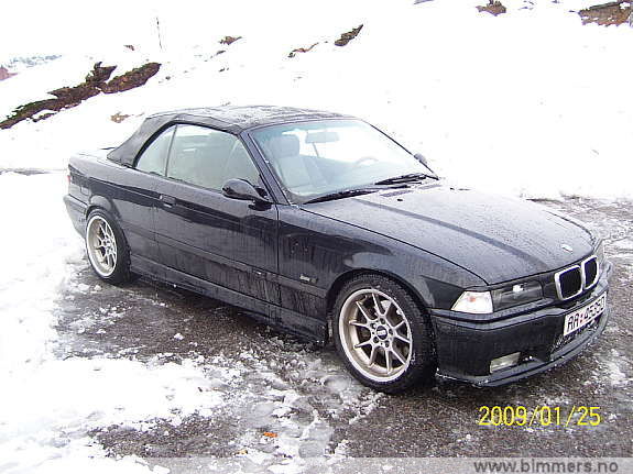

wagon Skrevet Februar 1, 2009 Skrevet Februar 1, 2009 Var igår å så på en ombygd M3, denne. Når jeg snakket med han på telefonen var bilen i veldig god stand, og var bygd av såkalte "proffer" Så jeg tok turen til Sandefjord da jeg har tenkt å kjøpe M3, og denne virka bra. Når jeg kommer fram forsøker jeg å ringe nr for å si at jeg er der, får da beskjed om at telefonen er midlertidig sperret for innkommende samtaler. Prøver et annet nr til dama/kona og får akkurat samme melding. Underlig!?! Han sa, "telefon min er på rep" Ringte på og kommer en figur ut, hyggelig kar men skjønte fort at jeg visste mere om en M3 enn han. Fant følgende feil/mangler: - Står sommerdekk på bak, vinter foran (det var han ikke klar over) - Varmeseter er det ikke, selv om det første han sier er at det fungerer bra. Ledningene ligger under setene ikke koblet til da det ikke er varme på disse stolene. Er heller ikke el-seter, vet ikke om M3 skal ha det org ? - Er hull på ca 1x2cm på hver side inni caben så man ser rett ut, skal sikkert være noe deksel av noe slag der. Det blir det kaldt og sus av! - Mangler aksebeger bak / tenner foran (ikke store greia men) - Lekkasje på motor, en del faktisk. - El-vindu førerside fungerer ikke - El-cab mente han fungerte, men fikk ikke teste. - Dugg/vann i alle lykter unntatt venstre side foran. - i bagasjerom (som var skittent som f) var det masse ledninger som var kuttet rett av, er ikke sikker hva det er til. Venstre side. - Airbagen på rattet var løs, ikke festet. Det er det jeg kommer på i farta Spurte om sommerfelger, og de hadde han ikke der men det var fete felger sa han. Ba han sjekke dette og fikk mail igår kveld at det var ikke flere felger allikavel, sånn var det bare. Setene var han ikke sikker på lenger, det ble som det var skrev han. Fikk også en ny pris igjen, har fått 4-5 forskjellige priser og dette var dyreste hittil Bare rot! Da jeg prøvde bilen spurte jeg om noe var galt, synes den gikk så dårlig. Men den gikk som en kule sa han. Jeg hadde flydd fra denne med min, GARANTERT. Prøvde å gire ned å gi skikkelig med gass men skjedde ikke stort synes jeg. Så er noe som er galt. Sa at jeg kanskje ikke var vant til sånn "sportsclutch" hehe, kom jo dit med en WRX men Klarte også å si når vi stoppet at denne kjenner politiet GODT til, rar ting å si når man selger en bil. I hvert fall, det kom ut til slutt at han skulle sjekke med eier (som skulle være han da) om forskjellig, det var nok en glipp fra hans side at det kom ut. Fikk heller aldri svar på hvem disse "proffene" var, men proffe var de det er sikkert. Tok noen bilder inni som jeg skal legge ut. Ville bare advare at ikke flere tar turen, kanskje mye lenger enn meg og kaster bort tiden på slikt. Bilen er ikke verdt dette i hele tatt. Var skitten utvendig/innvendig. Noen som kjenner til denne bilen ?

Robbi3 Skrevet Februar 1, 2009 Skrevet Februar 1, 2009 Erhm, på bilde ser det ikke ut som vader interiør som skal være på M3
Robbi3 Skrevet Februar 1, 2009 Skrevet Februar 1, 2009 Åja, det visste jeg ikke. Lærte jeg noe nytt gitt..
Larsinnj Skrevet Februar 1, 2009 Skrevet Februar 1, 2009 M3 cab kom vel bare med vanlige sportsseter. Oi.. Var litt sein der gitt!
R Andersen Skrevet Februar 1, 2009 Skrevet Februar 1, 2009 Det er ikke standard med el. seter i M3. Var den godkjent ombygget? Da skulle det hvertfall være betalt avgifter ved ombygging, da denne bilen er importert for under 10 år siden.
