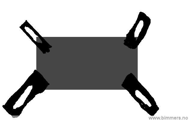

Om dem ikke har endra patenten så ser det vel slik ut. (über määd paint og touchpad skillz.)
og ja går å snu helt rundt.
Girkasse å svinghjul må skrues av. Du bruker bolthull i blokk, ment for girkassen. 4 stk. to oppe og to på siden (med motoren rett)

(husker egentlig ikke størrelsene helt, men du forstår tegningen ; ) )
