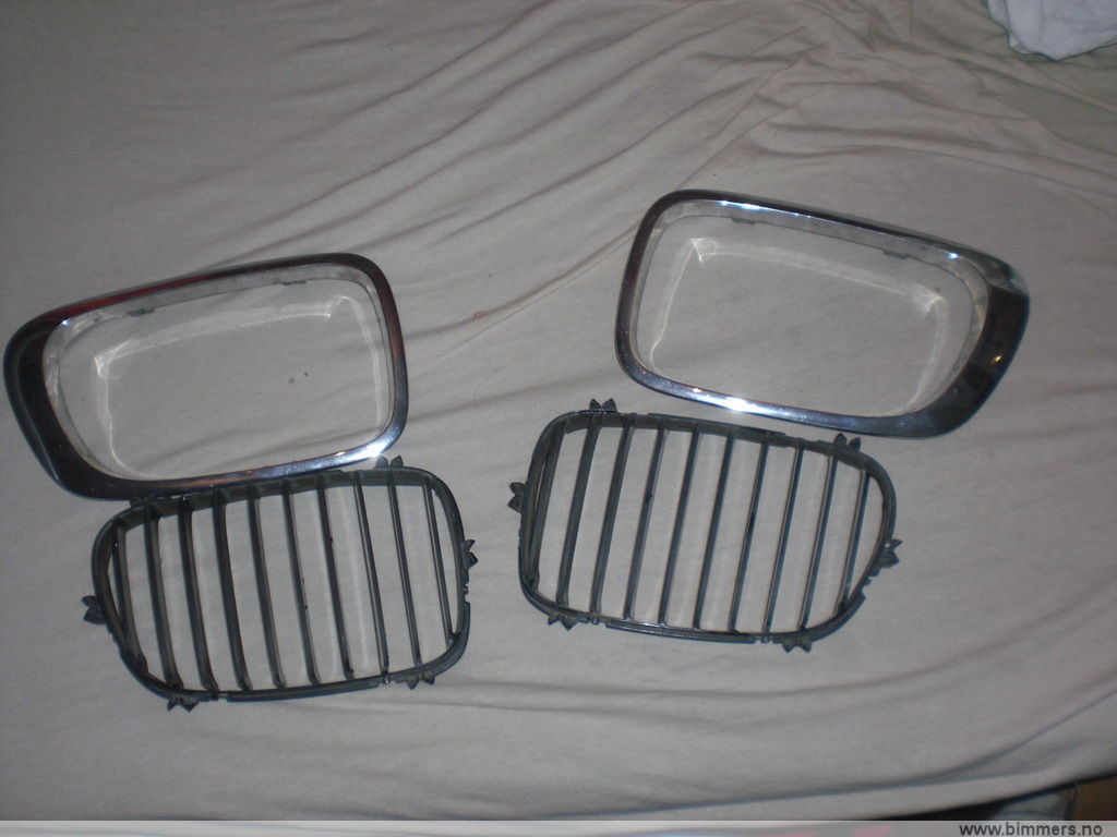

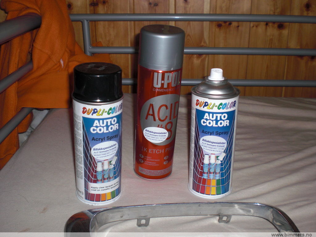

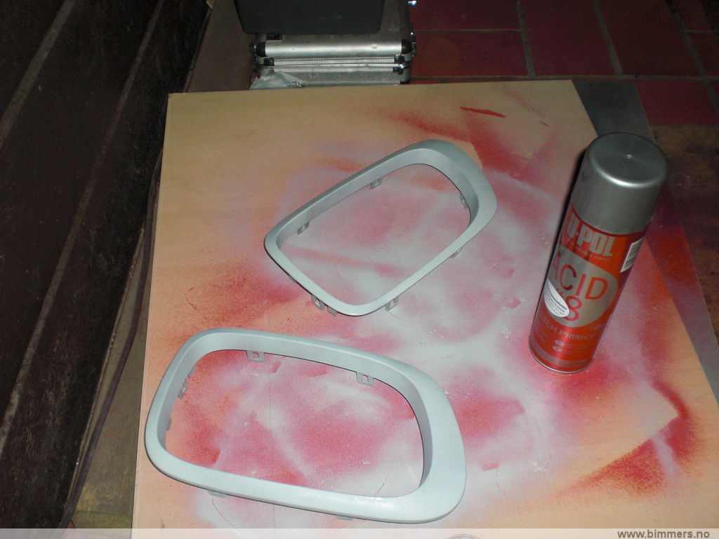

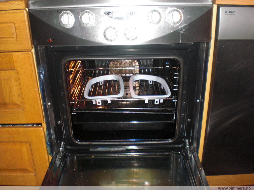

Robbi3 Skrevet Mai 18, 2009 Forfatter Skrevet Mai 18, 2009 Hmm, nå har jeg fått meg "nye" nyrer. De kom i helt krom, kjøpte dem av Ivrig86 her på forumet. Jeg pusset ned selve grillen og da forsvant krommen! Ramma må lakkeres. Ville jo ha den i blank sort Da startet demonteringen! Dette er nøyaktig hva du trenger av kjemikalier. Fra høyre; Svart blank akryl lakk, syre grunning, klar akryl lakk. Våtsliping av nyrene! Må bli helt matte! Der kom primeren på! Raskere tørk i komfyren, hehe! Ikke gjør dette hjemme om du har en kone som er pirkete.. -Snakker av erfaring idag!

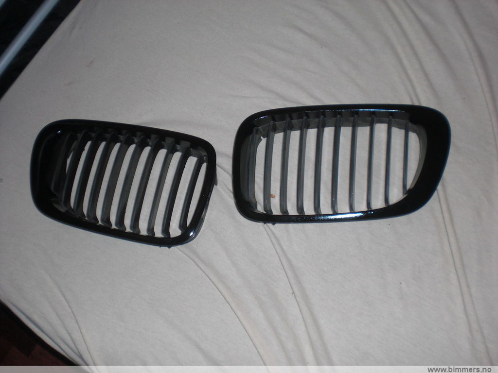

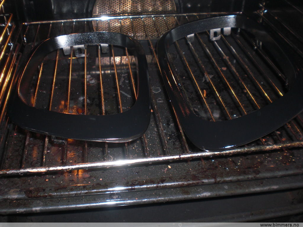

Robbi3 Skrevet Mai 18, 2009 Forfatter Skrevet Mai 18, 2009 Første lag med svart lakk. Klarlakken på! Ble litt for shiny med blitz! Ferdige resultatet Dere får se dem montert på bilen i løpet av morgendagen!

|Andreas| Skrevet Mai 19, 2009 Skrevet Mai 19, 2009 Raskere tørk i komfyren, hehe! Ikke gjør dette hjemme om du har en kone som er pirkete.. -Snakker av erfaring idag! Hvor mange minutter og grader? Vurderer å lakke nyrene mine på nytt. Sjæl denne gangen.
