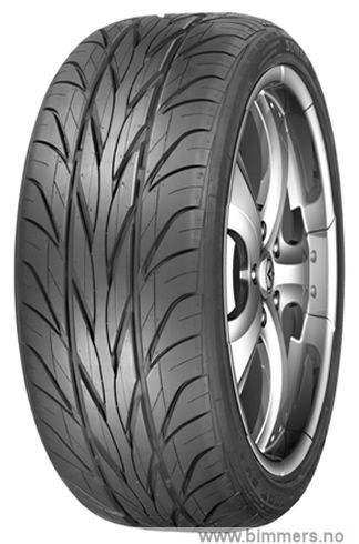

Hei, Kan jeg spørre hvilken dekk typer dere har på disse pakkene deres ?
Kommer litt ann på vilken bil du skal ha til men på 3 og 5 serie så er de satt opp med sonar sx-1 evo
