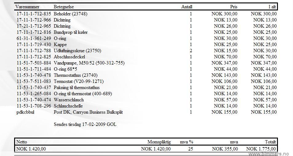

Sjekket priser på koed.no nå, og det ender på 1600,- for ALT tenkelig av årsak her, så spørs nesten ikke om jeg bare bytter alt for å være sikker :?
Da var samtlige deler bestilt, og blir det ikke bra da frykter jeg det vil bli dyrt :?
Edit: så nå at pakka ikke blir sendt før 17/2 :( Blir lenge uten bil det.
