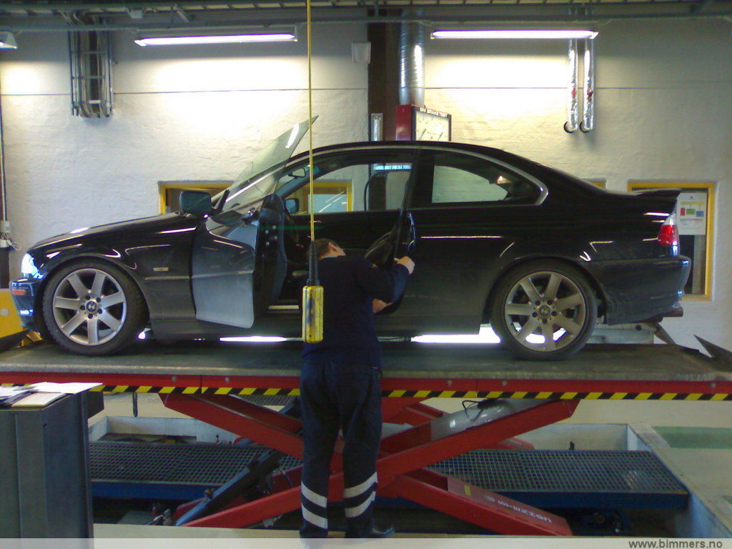

halla. jeg har fått besjed av biltilsynet om å sette på orginale fjærer før jeg får godkjent bilen min med norske skilt.
en her inne på bimmers hadde liggende orginale fjærer og dempere liggende,og skulle sende de i posten :D
men spørsmålene er 2 :
#1 kan jeg bruke de demperene som står på nå (bilen er senka ca 60/40) og bare skifte fjørene?
#2 er det noen her inne som har gjort dette før og har tips og bilder?
gjorde det på en E36 sedan en gang,er det mye forsjell fra det?
Link to comment
Share on other sites
alright,da får vi skru ut hele dritten,og skifte demperne også.. men blir bare midlertidig,for etter den er godkjent er det rett påigjen med senkinga :P
men noen tips og triks om åssen skifte de? trengs det spesialverktøy?
Link to comment
takker ;)
hva buker man til å skru ut toppbolten? er det noe spesialverktøy,eller vanlig ?
Man får kjøpt ett slikt sett som er beregnet til det på f.eks biltema. Tror det koster 60kr eller noe. Kurant verktøy, dog har jeg aldri brukt det jeg kjøpte. Bruker bare muttertrekker, men det kan være skadelig for demperene, så det er vel egentlig ikke anbefalt...
Link to comment
er vel bare å skru og skru.. må vel ut med litt interiør i bagasjerommet, så må du KANSKJE ha lang-pipe i tårnene frem for å få løsnet demperen..
i tårnene fremme er det gunstig og bruke muttertrekker sammen med langpipen, for at det ikke bare skal "snurre" inni demperen.. blir det slagfunksjon er det større sjans for at mutteren løsner fra gjengene.
vil anbefale også her å bruke muttertrekker sammen med fjærklemmene, er det som sliter mest :)
er også kjekt og ha en ekstra jekk for å heve "armene" fremme og få inn demperen igjen, så slipper du å slite med å holde opp mens du skrur ;)
