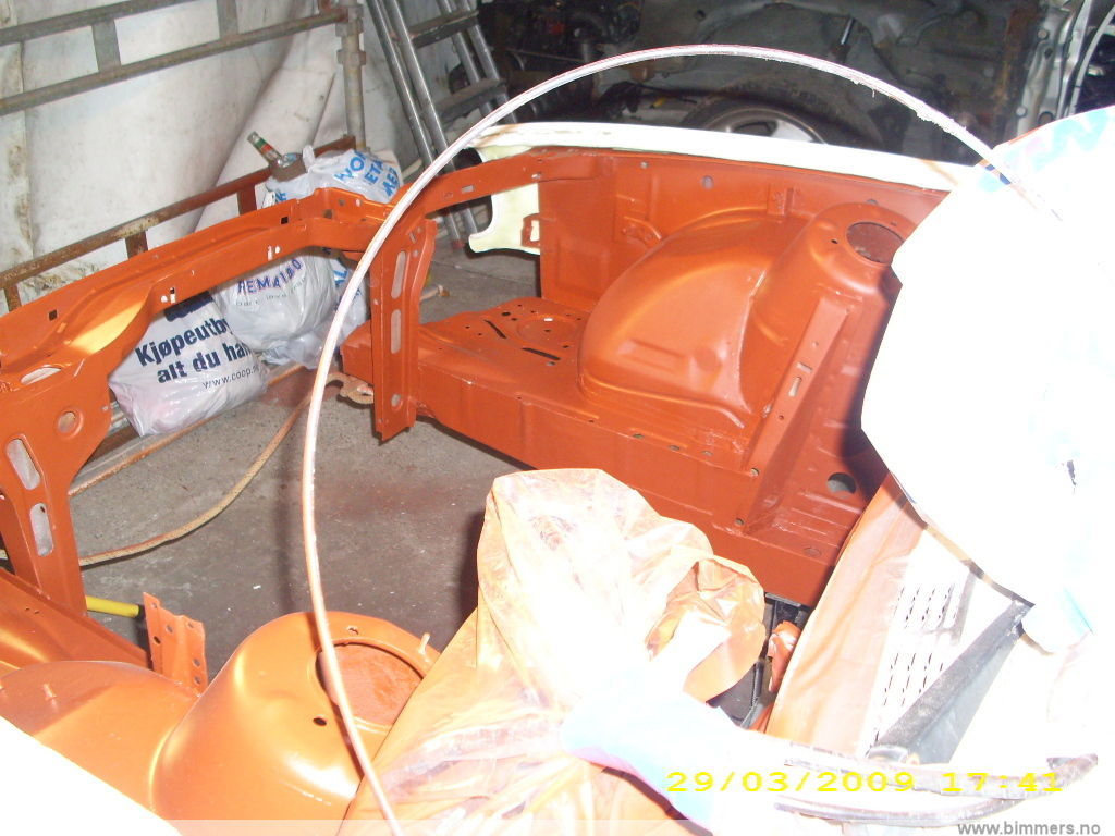

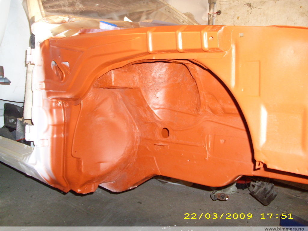

jeg holder på å pusse ned motorrom og hjulbuer fremme for lakkering men sliter med at de plassene jeg pusser ned til stålet ruster(overflate) !
jeg har sett¨på en del prosjekter her på forumet at mange grunner med en rød grunning/epoxi eller hva det er. Hva heter dette stoffet og hvor kan jeg få tak i dette?
Og går det an å brukes som grunning for 3 komp lakk uten å måtte grunne oppå med plastic primer e.l?
Ikke helt sikker på om jeg tenker på samme stoffet som deg, men er jo noen (inkl undertegnede) som bruker corroless rustkiller. Kjøpes på jernia. En overflate som er pusset ned til metall kan ikke stå lenge før det bli overflaterust.

Hmm... jaja eg må nesten ver 150% sikkar på om det går eg pga dette blir 3 gangen eg pusse ned motorrom pga lakk ikke biter hehe :?
Då va halla motorrommet prima og rustfritt. Brukte corroless rustkiller som egnet seg veldig godt å sprøyte på med en 1,2 dyse og 4 bar men måtte tynne den ut litt ca 15% tynner kan eg tenka meg.
