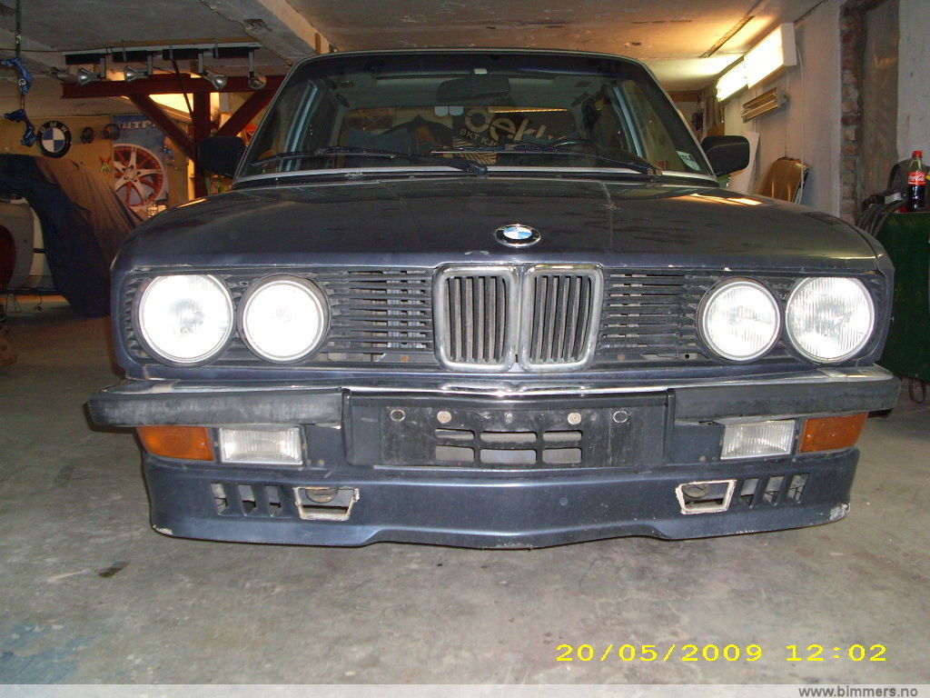

Då fekk eg montert motoren i dag og glede meg te helgå å starta opp!
