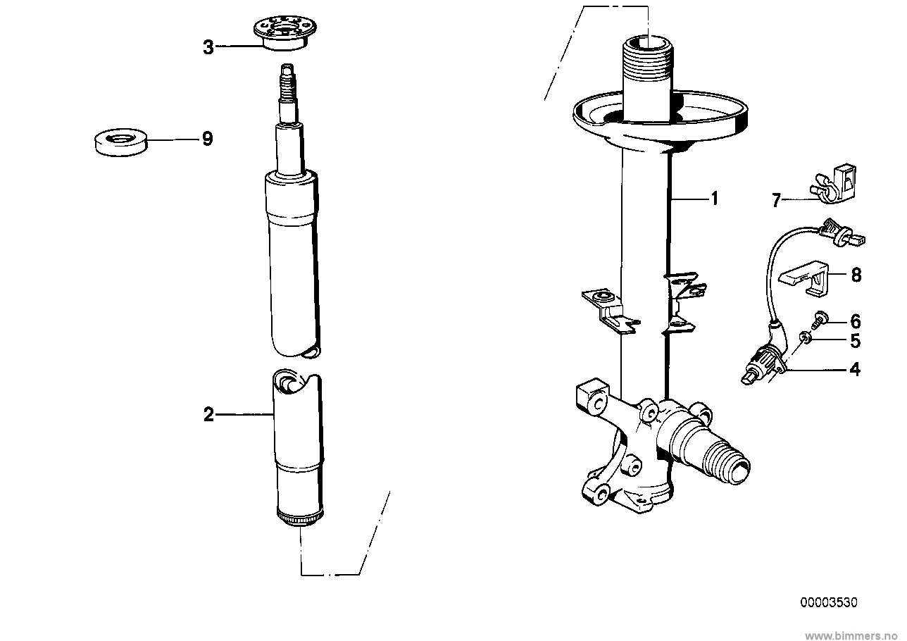

Klarte ikke å finne noen bra bilder på det, men det er bare å følge ledningen som går bak bremskjoldet. De sitter med 1 skrue, mener det var umbraco 8 eller no slikt. Ikke store greiene i hele tatt, men du bør være forsiktig med skruen siden de er ganske små og no hærk og borre ut hvis du drar den av.
Du ser den her(nr4):
