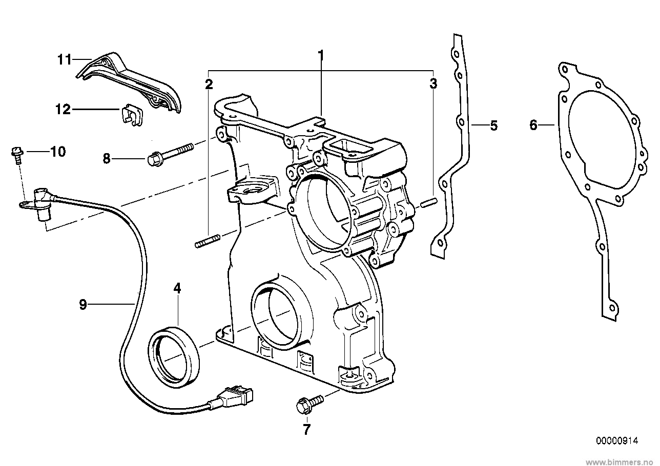

Det er en sensor som står på det reimhjulet nederst på motoren, altså reimhjulet som står på veivaksel, del NR 9 på bildet
er kamakselsensor og veivsensor d samme??
Nei, Kamakselsensor sitter oppe til høyre på motoren, mens veivaksel sensor sitter nede til venstre, sett forfra på motor.
Akkurat så hvis denne er gåen kan den gjøre at bil drar til et visst turtall ca 4500 og så holder seg der litt før den begynner å dra litt igjen med 1000 omdreininger i mellom helt til den er oppe i 6500 girer og beggynner på samme måte igjen
hvilken ulik job gjør disse? husker ikek hvem av dem som var defket av disse men verkstedet mente d var den du mente oppe til høyere, bilen er ikke noe særlig dra villig på 1000 2500 omdr føles helt daff, rett etter så går d som en trapp så drar den..
