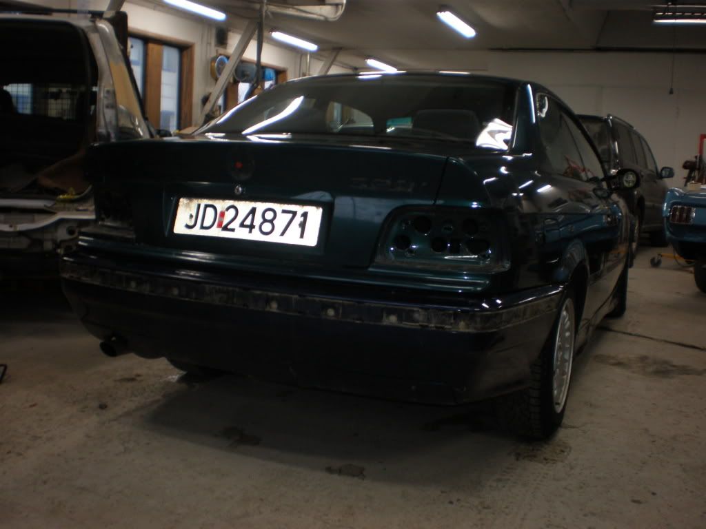

Fikk skruet litt på bilen i dag.
Demontert litt lister og deksler og startet grunnarbeidet på den.

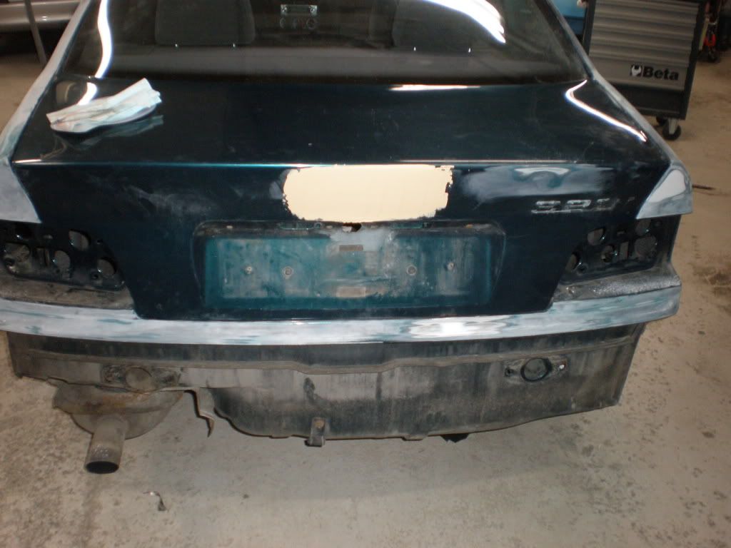

Fjernet bmw emblemene på panseret og bakluka.

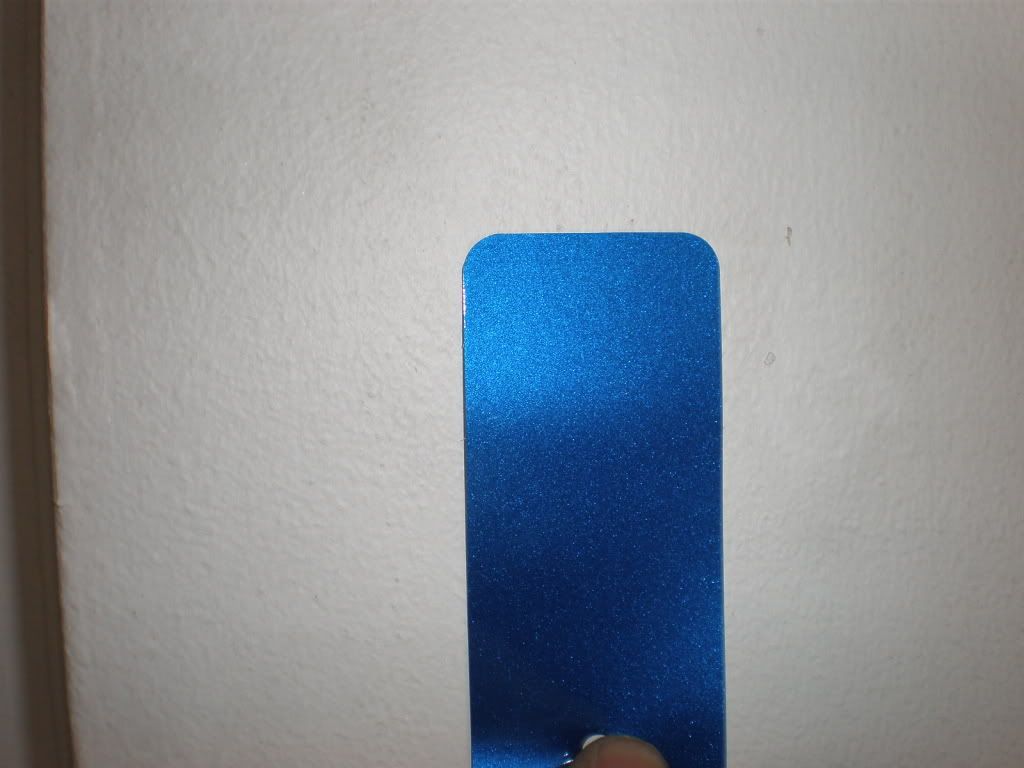

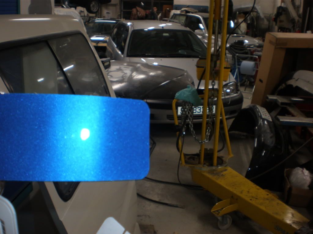

Hva tenker dere om svart tak å blå rundt?

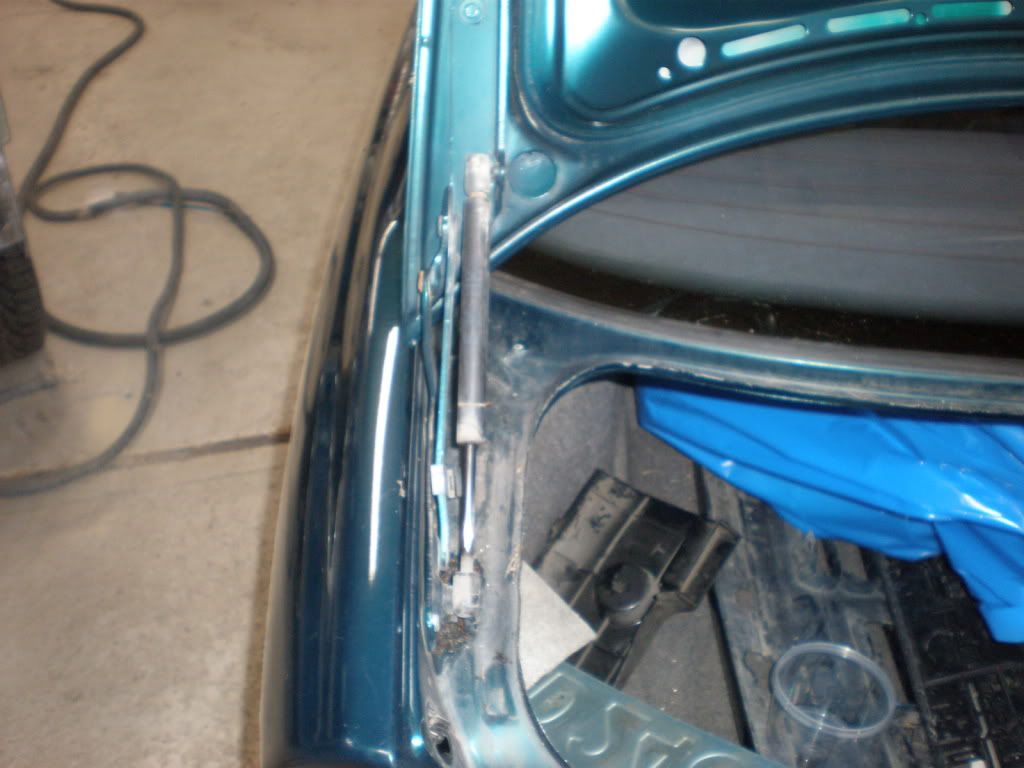

Er det noen her som vet om det kommer til å bli vanskelig å sette i ny pakning rundt bakruta?

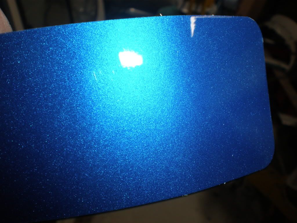

Fargen som jeg skal ha fant jeg i dag, den har jeg også tatt bilder av.
Nå er jeg i alle fall i gang med noe :D

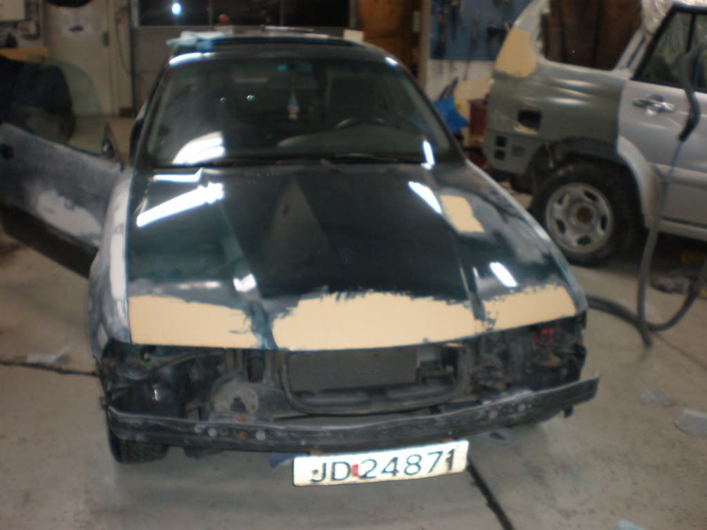

Har du tinnet igjen emblemene eller har du bare sika fast et stålemne og sparkla over?
Høøh.. Det er vel ingen som bare bruker sika å sparkler? Jeg mener, holy shit vil ikke det være ganske selvforklarende at sprekker?, når fyllmassen ikke beveger seg likt med stålet, men derimot demper bevegelsene slik at lakken sprekker.. :roll: >Regnet med det var det du også tenkte bård..
Jeg tror nok det er ett bilde vi ikke ser..
Bård har delvis rett, Limt fast ei plate med karosseri lim. Biler i dag blir mye limet sammen så dette skal holde bra tenker jeg.
Det som ofte blir problem når man sparkler igjen hull og emblem å slikt er at det blir ettersynk så man etter et års tid kan se at det har vært et emblem der.
Sveiset sist gang, denna gangen ble det lim.
Når man limer tak på biler må da vel en liten stål bit sitte :D

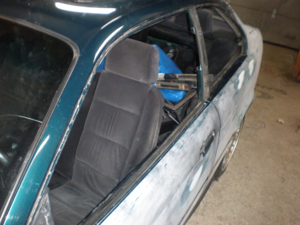

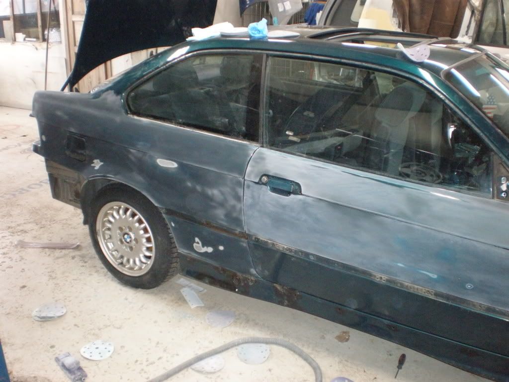

Har fått gjort en del i dag også med bilen..
Emblemene GONE ! :o
Da var også rutene borte. Rutene skal sotes av fagfolk i neste uke mest sannsynlig. 40% rundt hele. Hvis noen har det vil jeg gjerne ha et bilde så jeg kan se hvordan d blir. :D

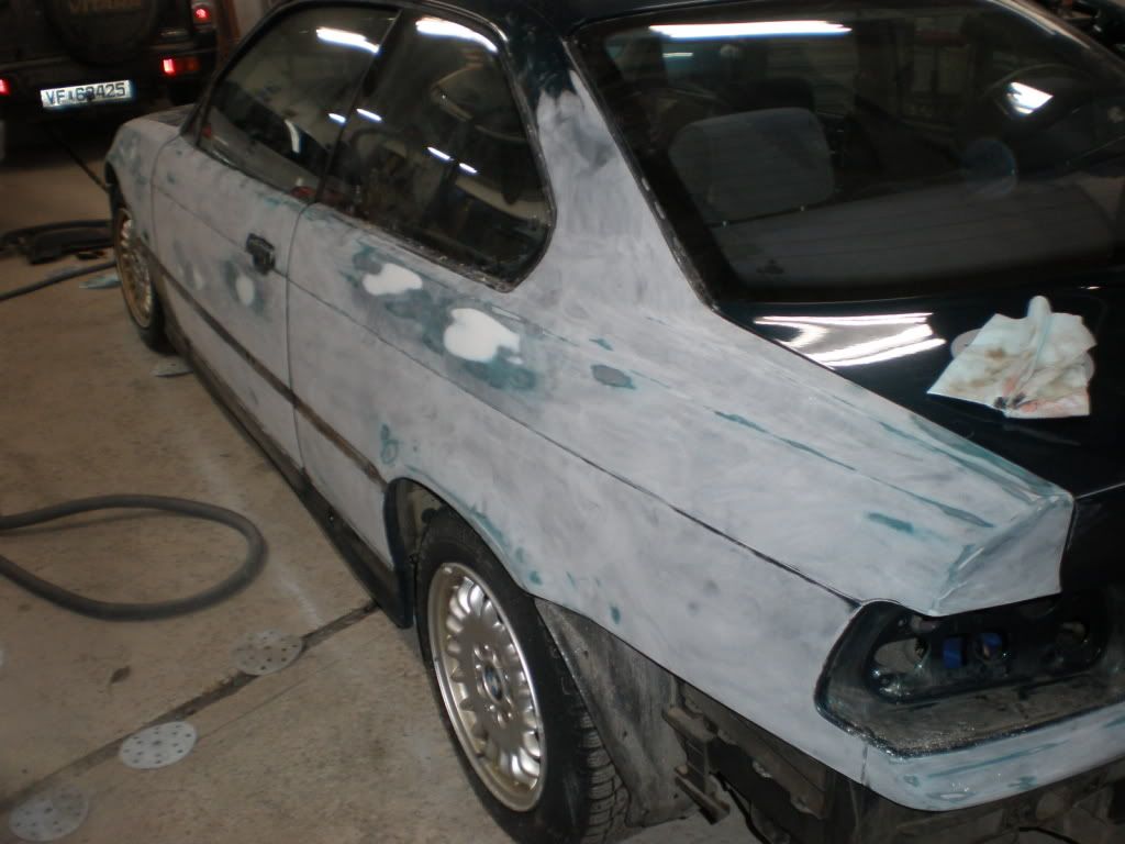

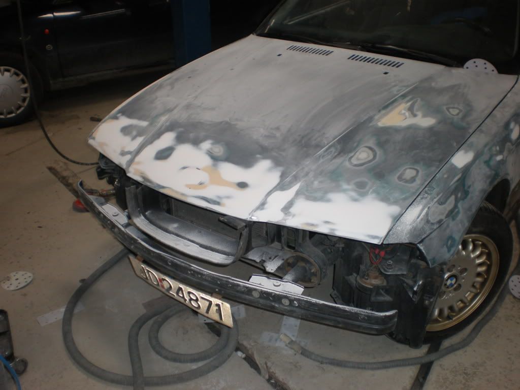

Ble en del sparkling for å få panseret til, er enda ikke ferdig. Finstrøk med sparkel så blir det vel bra tenker jeg.

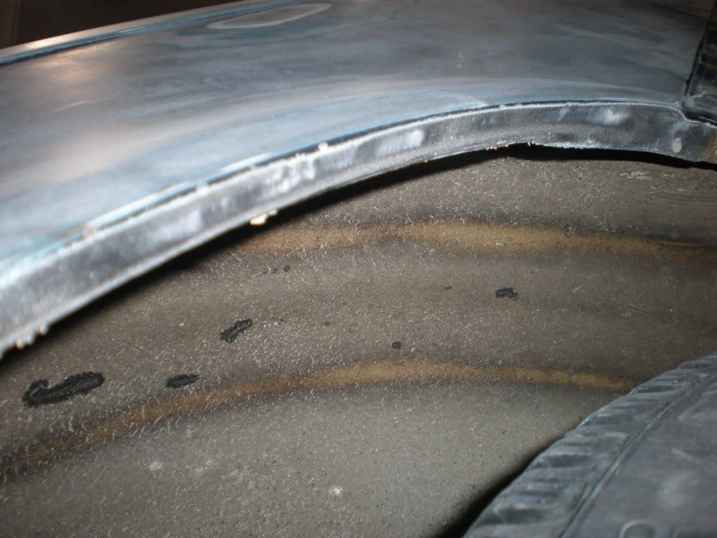

Slipte hjulbuene til stålet så er jeg sikker på at bilen blir 95% rustfri :D

Den pakninga rundt bakruta er ikke noe problem, den er ikke limet engang. Har bytta den selv, kan hjelpe deg med det. :)
