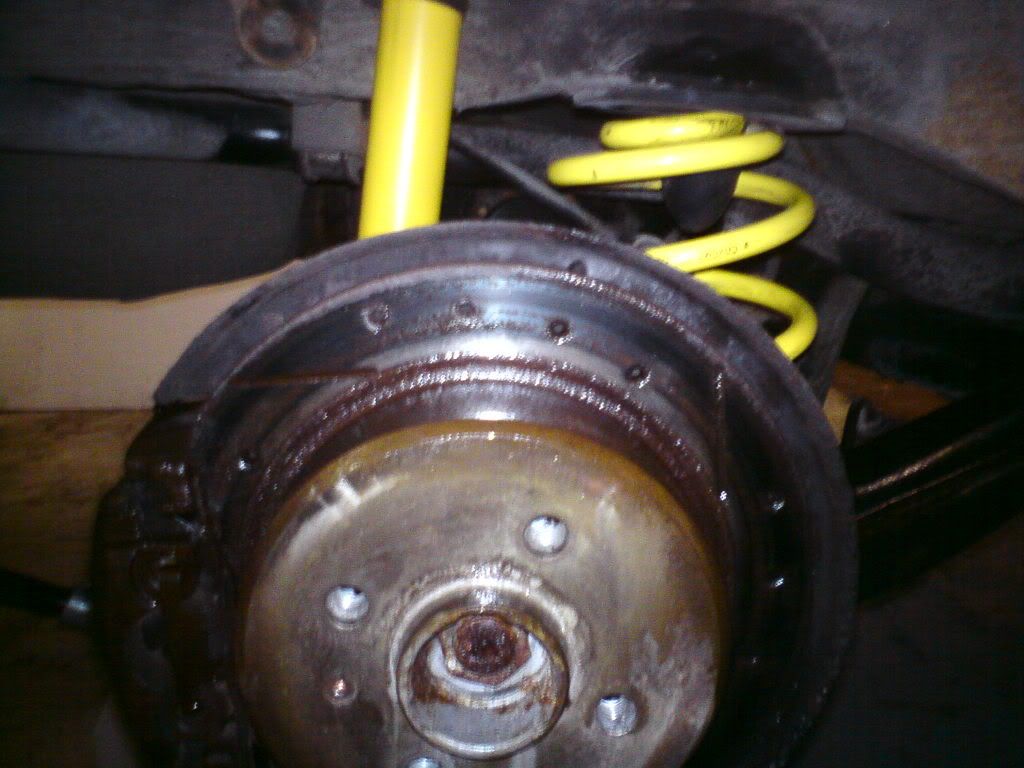

Bremser bak

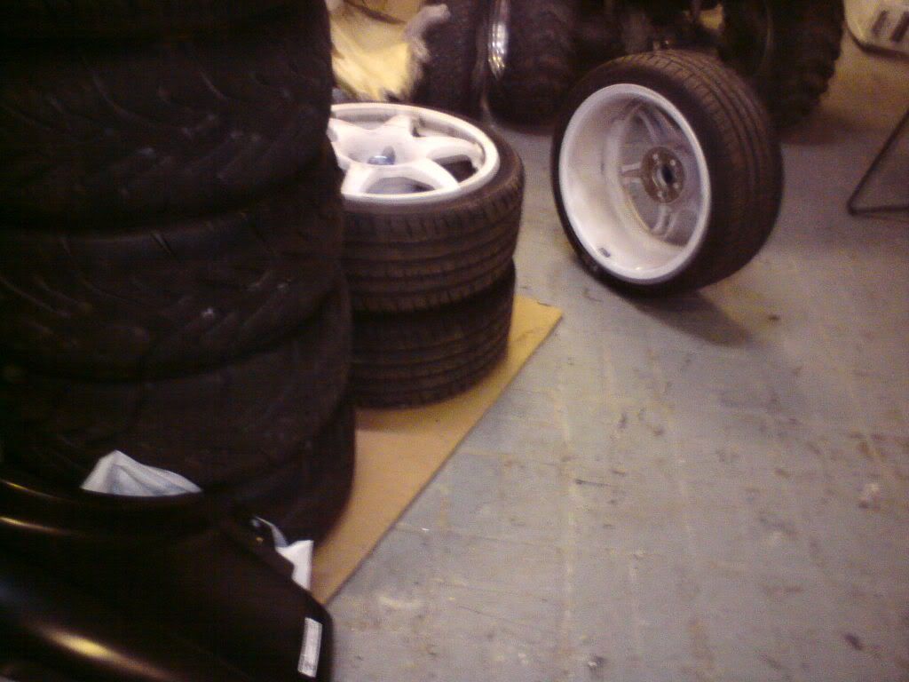

Copomotiv felger på sommeren, og en stabel yokohama gate slicks ;)

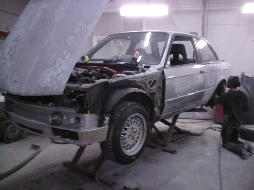

Måtte ha nye skjærmer forran pga rust

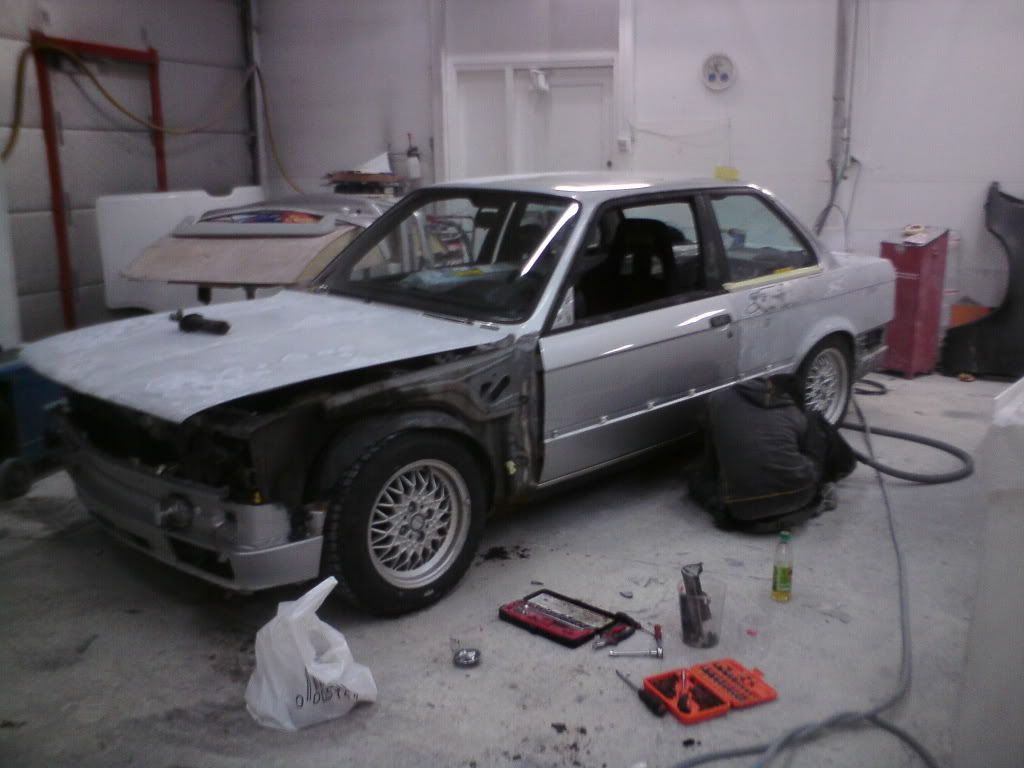

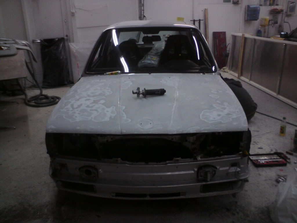

Sliping og retting av hjulbuer

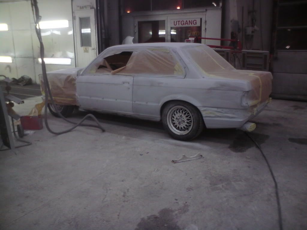

Slipefyller lagt på

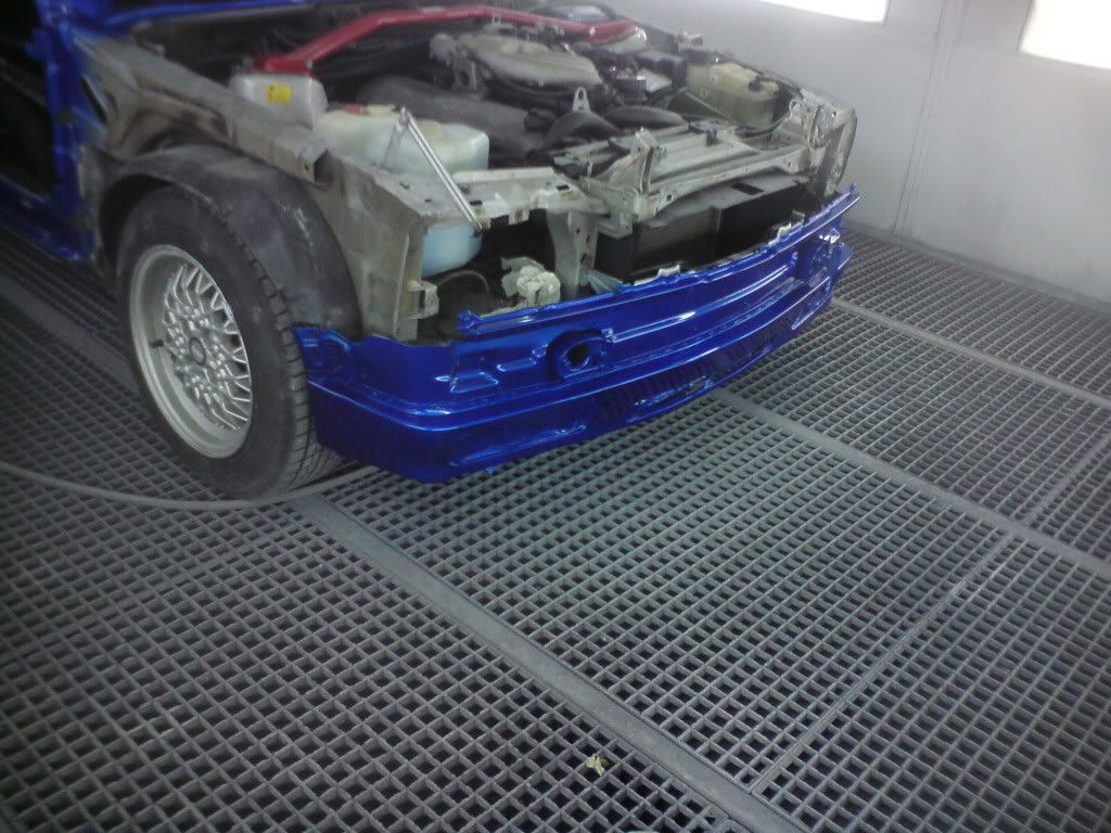

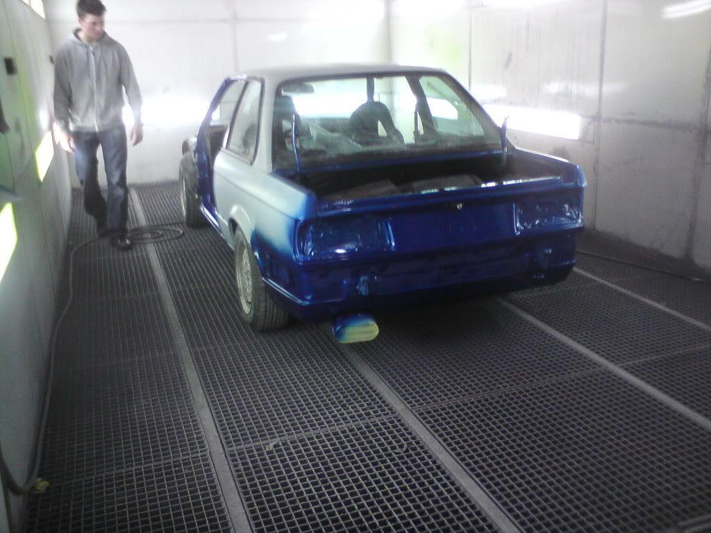

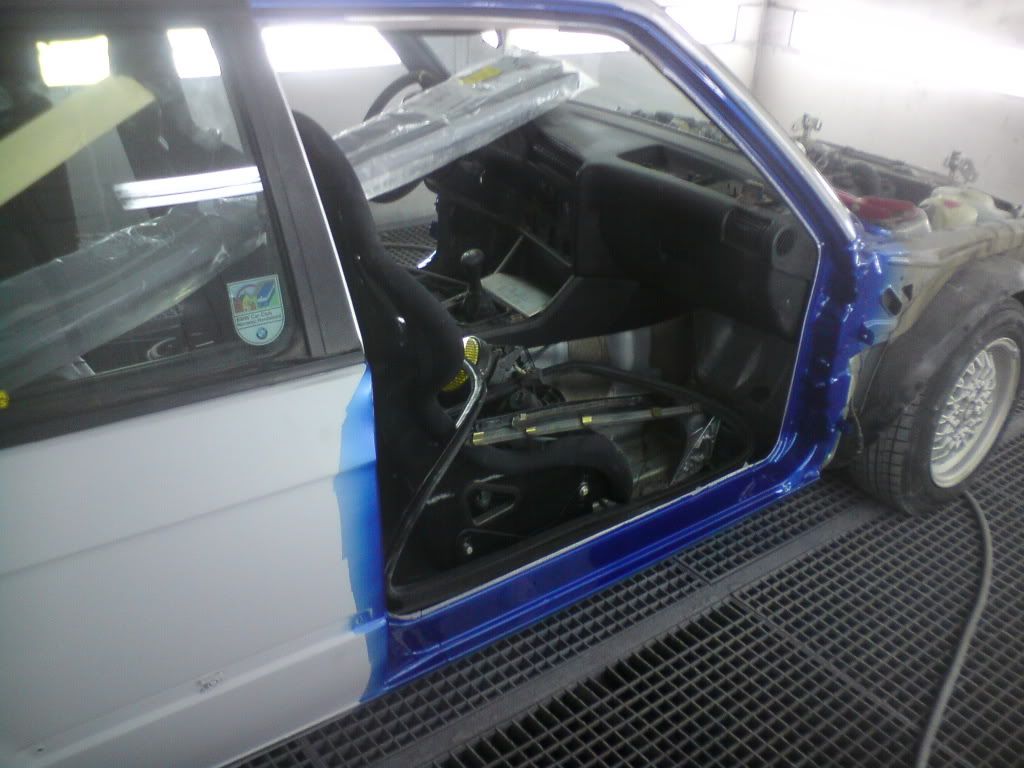

Så etter mye sliping, fjærninig av rust, små sveising osv ble bilen lakka innvendig først ;)

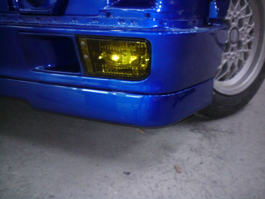

En liten smakebit av åssen det blir med de nye sprederne og farga ;)

Blå bil og gule lykter blir aldri feil! :D
