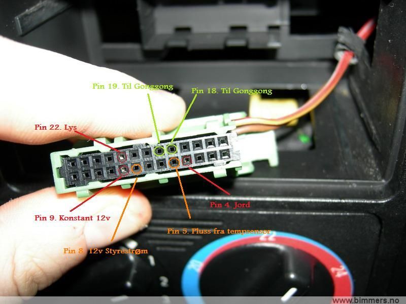

Til dere som får 0.00 og ikke får stilt noe som helst: Dere mangler en stk. ledning med 12v styrestrøm på kontakten bak OBCen.
Nå har jeg ikke lest hele tråden, men til de som vil ettermontere liten OBC med temp sensor, men har kun 3 ledninger på kontakten, trenger da å legge til 2 ledninger på kontakten.
En stk. + fra temp sensor på pin 5 (- fester du da hvor du måtte ønske å plassere den i kaross/motorrom osv)
Men styringsstrømmen er jeg litt usikker på. Tar jeg ikke helt feil skal denne i pin 10.

Da fungerer den, skal en styrestrøm i pin8 fant jeg ut, den henta jeg bare fra styrestrømmen til cdspilleren. for å få temp sensoren til å fungere må du finne en hvit plugg helt til venstre bak det ene dekselet under rattet, i min bil var det bare en tom plugg. Der finner du en blå ledning med rød stripe og gule prikker, den skøter du med en ledning til pin5 bak på klokka. Jeg bare dytta de avisolerte endende nedi pluggen.

Så, hvis jeg skal få klokka til å fungere må jeg koble +12v på pin 8 ? Dvs. denne?
Og for å få tempføleren til å fungere må jeg skjøte den blå ledningen under rattet med pin 5? Hvis tempføleren sitter der vell og merke..
Du må ha styrestrøm på pin 8, altså, ikke konstant 12v, men 12v regulert av tenningen.
Du teller forøvrig pinsa fra høyre mot venstre, nedenfra og opp.
Pin 4 med jording er da den helt til venstre på bildet hvor du ser det er en ledning på kontakten. Pin 9 er da neste på samme linje, og pin 8 er da den før den ;)

Gravde frem ett bilde:
Rød Er da de 3 ledningene som alle skal ha uansett.
OransjEr de du må legge til for å få komputer og temp sensor til å fungere.
Grønn Er da hvis du også evt. vil montere gongongen som varsler om temperatur under 3grader
