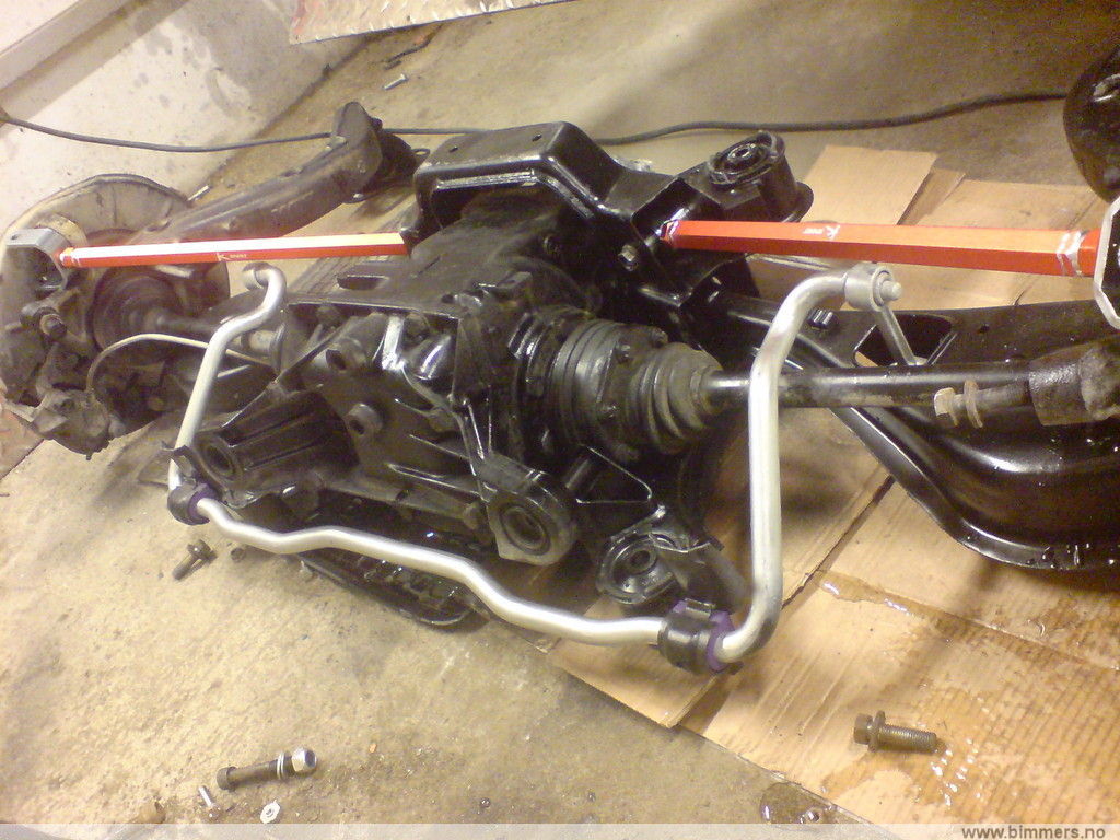

Nå er det flere som har lurt på hvordan det går med prosjektet, det har stort sett vært skruing dag og natt så jeg har ikke fått lagt ut noe enda.
Dette er motor kasse forstilling og bakstilling fra den gamle drfting/herje bilen, men siden det karosseriet var så slitent, etter taking ol :) bygger vi ny bil og ny motor.
Dette er en s50 b30 som er bygga helt på nytt med bla
Nye
stempler
råder
kammer
datasprut
Vortech kompressor osv
Effekter bør havne på 6?? hk, men har dsv ikke bremsa den enda så jeg putter i gamle motoren på 300 hk først. ( original M3 )
På bilen er det bla
K-sport understell
bur
hyd håndbrekk
4 punkt seler
bensin tank bak
GTR panser
div nye instrumenter
osv osv
Bilen er ikke helt ferdig enda og det er drifting på rudskogen om en uke så nå må jeg ut og jobbe.
Takk til Conan og Alxz som har vært her til 2 og 3 om natta og skrudd bil :)
200hk pr liter er jo ikke så værst. ;)
den Vortech pressa, er det samma som Ess bruker på noen av sine kit?
Det er nesten den samme,dette er en hybrid versjon, den er litt større, men samme type kompressor, det var den største de hadde :)
