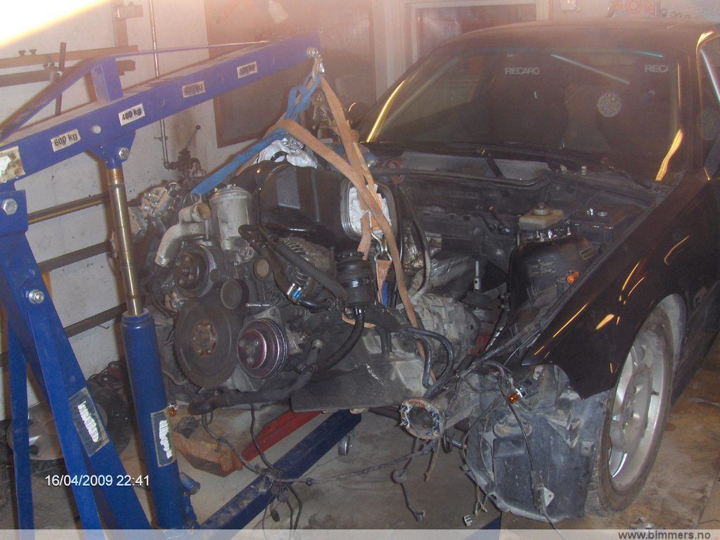

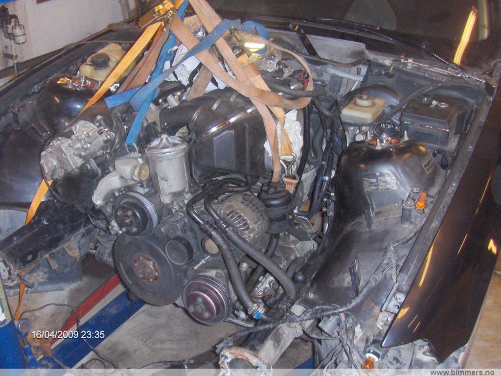

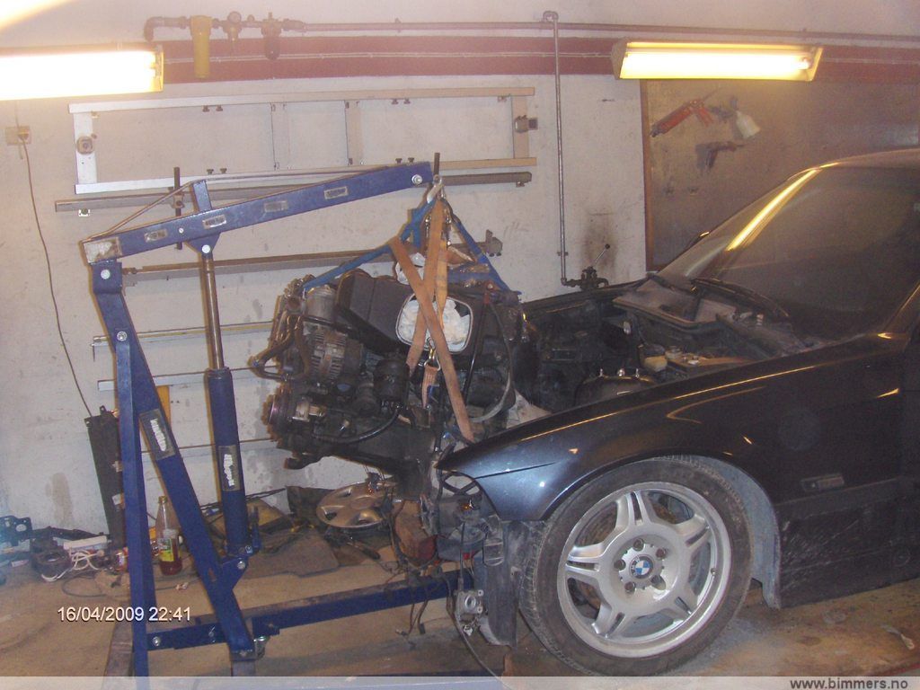

Da ble den startet og prøvd en tur i dag, og dette virker lovende. selv med denne motoren som sitter i nå :)
Pga den høye kompressionen kan du ikke kjøre mer en ca 0,4 bar ( hvis det skal holde) du må uansett gi den litt mer bensin, men du kan nok få i overkant av 400 hk uten å opne motoren, den m3 motoren er så "riktig" laga fra før med kanalet osv så du får mye effekt ved ladetrykk.
Groft regna kan du gange originaleffekt med ladetrykk
321 X 1,4 ( hvis du skal kjøre 0,4 ) = 450 hk, da får du jo også veldig bra effekt helt fra lavt turtall.
